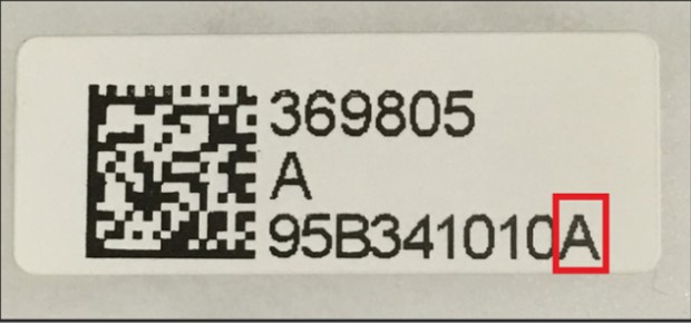

Маркировка раздаточной коробки
(Маркировка номера запчасти (на раздаточной коробке)) - наносится лазером и с нижней стороны
Раздаточная коробка без обработки GNC (до этого) 95B.341.010
Раздаточная коробка с обработкой GNC – НОВОЕ – 95B.341.010.A

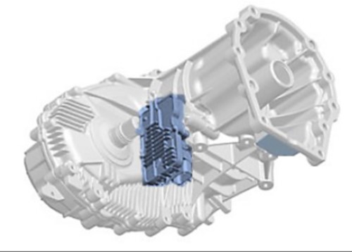

Вариант 1:
Заменитьраздаточную коробку HangOn и блок управления раздаточной коробки (вместе, Раздаточная коробка с блоком управления).
На новой раздаточной коробке HangOn соответствующий блок управления раздаточной коробки уже установлен. Тестер PIWIS 3 автоматически выбирает соответствующий правильный набор данных и устанавливает PR-номер LU2.

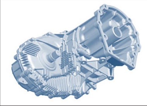

Вариант 2: Замена только блока управления раздаточной коробки:
1 1 Предварительные работы:
1.1 Подключить зарядное устройство АКБ с номинальным током минимум 40 А.
1.2 Включить зажигание.

Необходимо проверить номер запчасти на новой раздаточной коробке HangOn (маркировка номера запчасти, -Индекс-):
a) Номер запчасти новой раздаточной коробки не соответствует новой версии ⇒ Номер запчасти заканчивается на 010 и не имеет индекса (отсутствуют буквы, например, “A
⇒ Раздаточную коробку на новой коробке передач PDK необходимо заменить на новую раздаточную коробку (с индексом-буквами).
и загрузить новое ПО
b) Номер запчасти новой раздаточной коробки не соответствует новой версии ⇒ Номер запчасти имеет индекс-буквы (-красные рамки- “A”)
⇒ Раздаточную коробку в сборе можно оставить на новой коробке передач PDK и установить в автомобиль.
