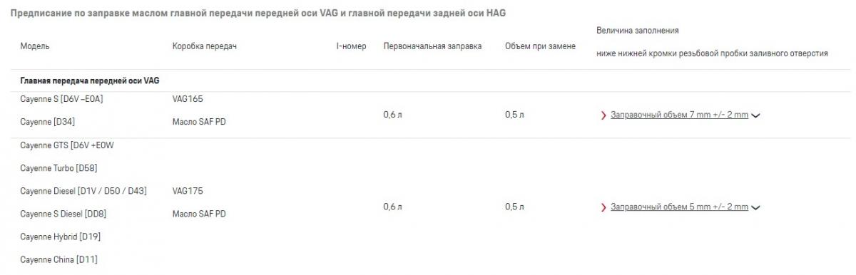

Предписание по заправке маслом главной передачи передней оси VAG и главной передачи задней оси HAG
ID:	68682   Нажмите на изображение для увеличения

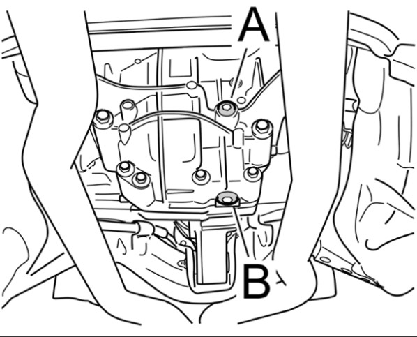

2 Вывернуть резьбовую маслосливную пробку -B- и слить масло.
3 Вкрутить и затянуть резьбовую маслосливную пробку -B- с новым уплотнительным кольцом.
момент затяжки 35 Nm

18.07.2023, 22:11   #3
Осторожно
Горячая жидкость
Ожоги
Дать жидкости остыть.
4 Вывернуть резьбовую пробку контроля уровня масла -A- .
Информация
Для заливки масла в задний редуктор следует поставить автомобиль горизонтально.

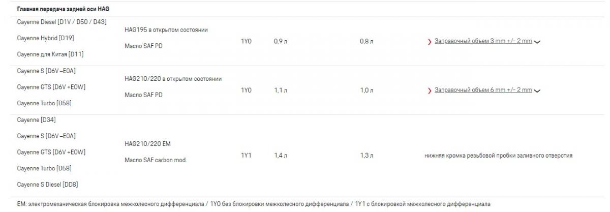

5 Залить масло с помощью VAS 6563 - Набор ручных дозирующих насосов Porsche в отверстие для контроля уровня масла.
5.1 Объем заливаемого масла приведен в таблице Предписание по заправке маслом главной передачи передней оси VAG и главной передачи задней оси HAG .
5.2 Уровень масла в главной передаче можно измерить, например, изогнутой проволокой.
6 Ввернуть и затянуть резьбовую пробку отверстия для контроля уровня масла -A- с новым уплотнительным кольцом.
7 Проверить масло задней главной передачи.
