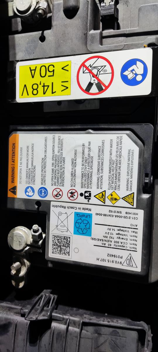

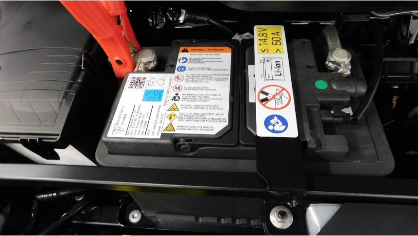

При диагностике и кодировании PDCC в течении 15-20 минут сел аккум, не просто сел, а в нуль сел. Никто с таким не сталкивался?
Там аккум с фишкой, это датчик тока я полагаю?
Пробовали заряжать, не берет заряд.

Все модели 911 Turbo S оснащаются облегченной стартерной АКБ 12 В 60 Ач (LiFePo4).
В АКБ встроена система управления АКБ (BDM = Battery Data Manager).
Задачи блока управления BDM:
-Контроль пониженного и повышенного напряжения
-Счетчик электроэнергии
-Вычислительные функции, такие как остаточная емкость
-Измерение мощности
-Контроль короткого замыкания
-Измерение зарядного тока
-Отсоединение АКБ при низком уровне заряде

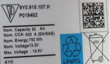

24.07.2023, 22:45   #3
1 АКБ LiFePO необходимо заряжать всегда при напряжении 14,8 В!
2 Номинальное напряжение АКБ = 13,2 В
3 Емкость АКБ = 60 Ач

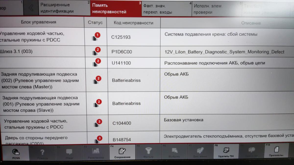

Да ошибки есть.
1) P1D6C00 12V Lilon_Battery_Diagnostic_System_Monitoring_Detect
2) U141100 Распознование подключения АКБ, обрыв цепи
Фото прикрепил
