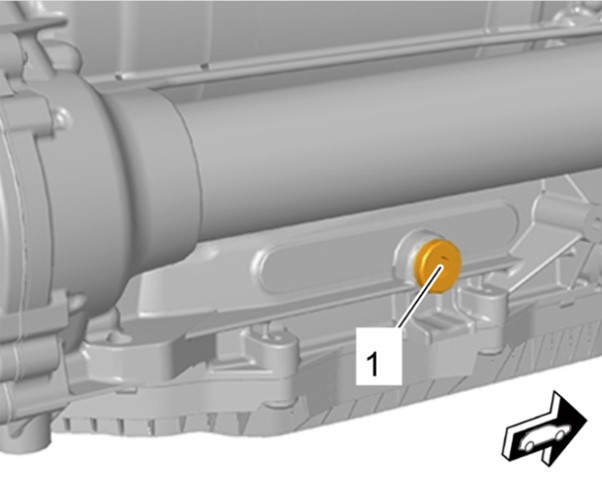

6 Выкрутить резьбовую пробку маслозаливного отверстия -1- .
Название: Резьбовая пробка маслозаливного отверстия.jpg
11.07.2023, 20:29   #4
7 Проверить уровень масла.
Если начнет вытекать ATF, подождать, пока не оборвется масляная нить.
Если ATF не вытекает, необходимо долить ATF.
8 Затянуть резьбовую пробку маслозаливного отверстия -1- .
Момент затяжки 30 Nm
9 Проверить коробку передач на наличие утечек.

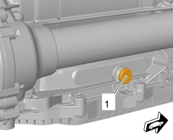

2 Выкрутить резьбовую пробку маслозаливного отверстия -1-
11.07.2023, 22:09   #6
Использовать только масла, допущенные Porsche.
3 Долить ATF.
3.1 Подсоединить VAS 6262A - адаптер для наполнения маслом .
3.2 Доливать ATF, пока масло не начнет выступать.
3.3 Отсоединить VAS 6262A - адаптер для наполнения маслом .
4 Затянуть резьбовую пробку маслозаливного отверстия -1- .
5 Повторно проверить ATF.

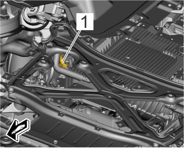

Чтобы повысить эксплуатационную безопасность, в контур масла АКПП необходимо добавить дополнительный объем масла.
6 Переполнение масла для АКПП.
6.1 Соединить VAS 6617 - ручной насос масла в коробке передач с P90020 - переходником .
6.2 Заполнить VAS 6617 - ручной насос для коробок передач указанным объемом масла (см. таблицу).
Для этого выполнить всасывание воздуха насосом и по шкале насоса задать указанный объем масла, всасываемый из емкости с маслом для АКПП.
6.3 Открыть маслопровод радиатора масла для АКПП на быстродействующей муфте -1- и установить P90020 - переходник на быстродействующую муфту.
6.4 Заполнить контур маслом с помощью VAS 6617 - ручного насоса для масла коробок передач . После заполнения еще раз выполнить всасывание воздуха и впрыскивание, чтобы обеспечить полное заполнение.
6.5 Снять P90020 - переходник и закрыть линию радиатора масла для АКПП после заполнения с помощью быстродействующей муфты -1- , нажав фиксатор на штуцере масла для АКПП, и проверить прочность посадки.
