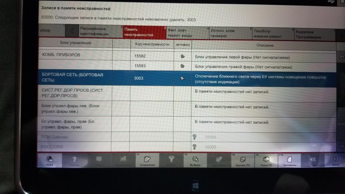

Добрый день, Владимир!
Отключал блок гейтвей за бардачком, забыл про это , включил зажигание. Затем разъем вернул на место.
На следующий день при движении загорелась ошибка "check deaped beam".
Пивис показывает следующую ошибку.
Подсветка поворотов не горит. Что делать?
30.06.2023, 12:27   #2
Сообщение от CayenneSPB Посмотреть сообщение
Проверить на корректность кодировки в блоке управления шиной данных, корректный VIN в блоках управления комбинации приборов, блоках управления фар и комбинации приборов, при необходимости поправить
30.06.2023, 14:20   #3
CayenneSPB
Можно ли как то принудительно через пивис 3 проверить подсветку поворотов?
В блоке гейтвей скинул кодировку на завод, блоках фар и комбинации приборов вин совпадает с автомобилем
30.06.2023, 15:15   #4
Если нет такой функции в исполнительных элементах, тогда нельзя
Кодировки комплектации?
30.06.2023, 15:23   #5
CayenneSPB
Да, комплектации
30.06.2023, 22:20   #6
CayenneSPB
В общем на приборной панели ошибки нет, но при ближнем свете и повороте руля подсветка не зажигается ...
30.06.2023, 22:51   #7
В темное время суток тоже?
03.07.2023, 21:54   #8
CayenneSPB
Тоже нет
03.07.2023, 22:42   #9
Возможно блок управления бортовой сети подвис. Отключите не менее 40 минут бортовую сеть и потом снова проверьте.

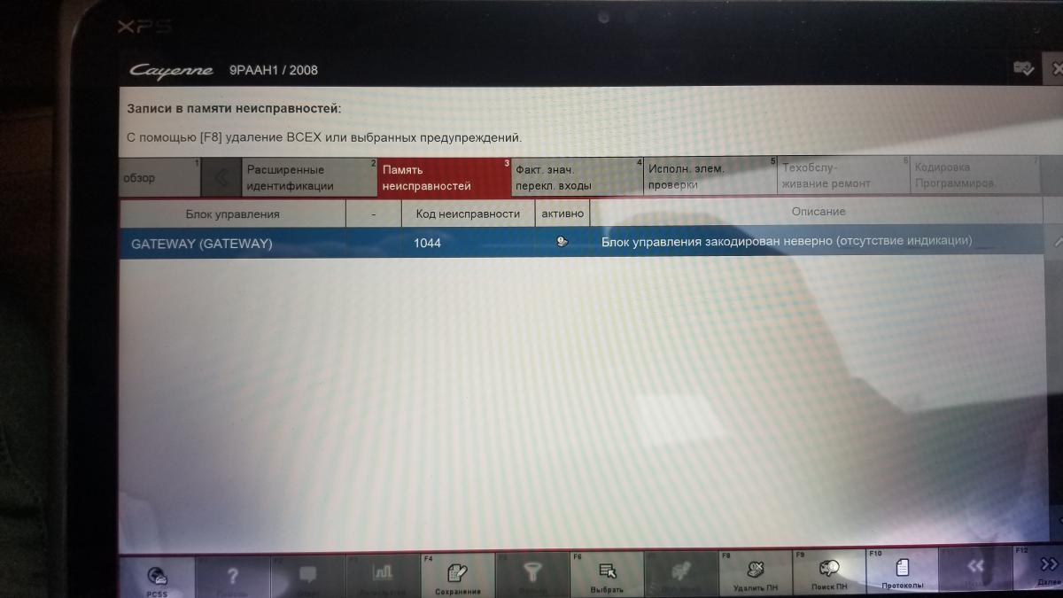

04.07.2023, 08:36   #10
CayenneSPB
В данный момент есть такая активная ошибка.
