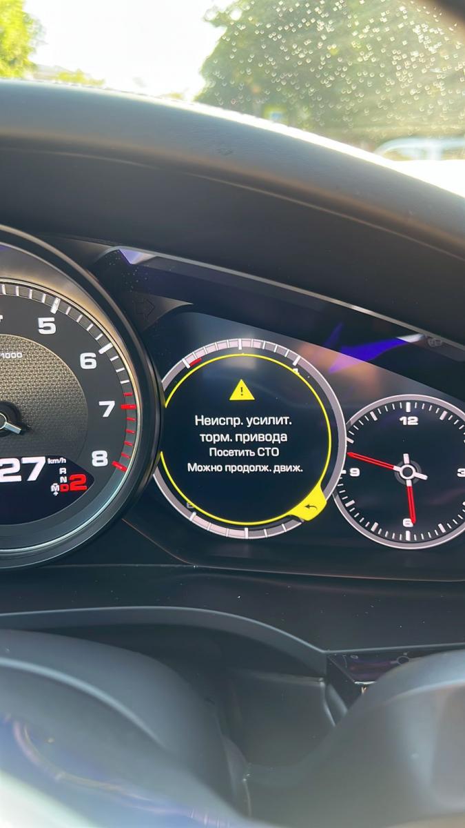

Добрый день товарищи. Проблема такая! Cayenne s 2019 год пробег 11 000 долго стоял. Начали эксплуатировать загорелась ошибка неисправность тормозной системы! Машина сама пытается тормозить рывками. Может кто сталкивался куда рыть? Ошибки p050f00

VIN?
Сообщение от MAXMOTORS Посмотреть сообщение
Ошибки p050f00
В каком блоке управления?

В блоке abs, в итоге оказалась проблема вышел из строя датчик давления вакумной магистрали который стоит перед вакуумным усилителем, подкинули с q5 2020 и все заработало, сразу начала показывать давление, и появились тормоза! Спасибо за отклик!
