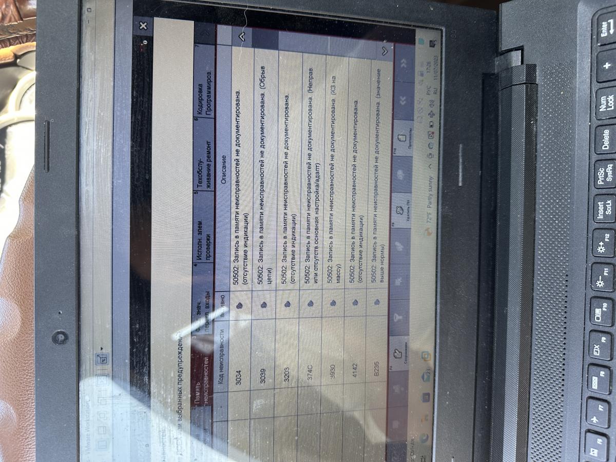

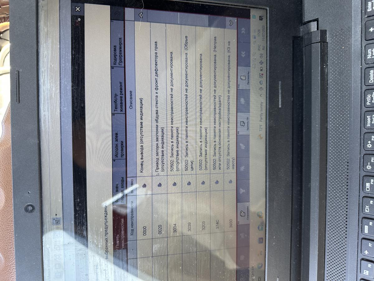

Здравствуйте столкнулся с проблемой на своем кайен s, Я купил ее два месяца назад поэтому не очень хорошо пока разбираюсь, да и в целом не очень хорошо разбираюсь в машинах
Заметил что климат контроль дует с моей стороны теплым, а со стороны пассажира холодным, при этом абсолютно не реагирует на температуру в жару горячее дует
Так же насчет кондиционера, не получилось заправить фреон потому что компрессор не включается, мне так обьяснили.Решил сам продиагностировать с помощью piwis, но не очень понятно что происходит может ли кто-то знающий понять какие ошибки и какие детали заказывать, я читал тем
В целом единственно что работает в климат контроле это мощность обдува хаха
Машина Кайен 9PA, 4.5 л
ID:	68441   Нажмите на изображение для увеличения

Сообщение от artursarg Посмотреть сообщение
Проверяйте работу сервопривода температурной заслонки
Нужно найти код отключения компрессора кондиционера
