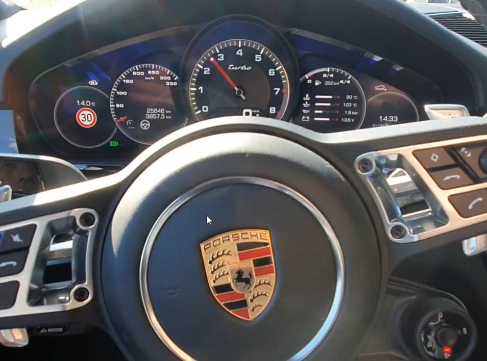

amid21rus
у меня тоже не появляется (
сначала думал обороты не додержал, но на видео после 2 тыс уже загорается...
