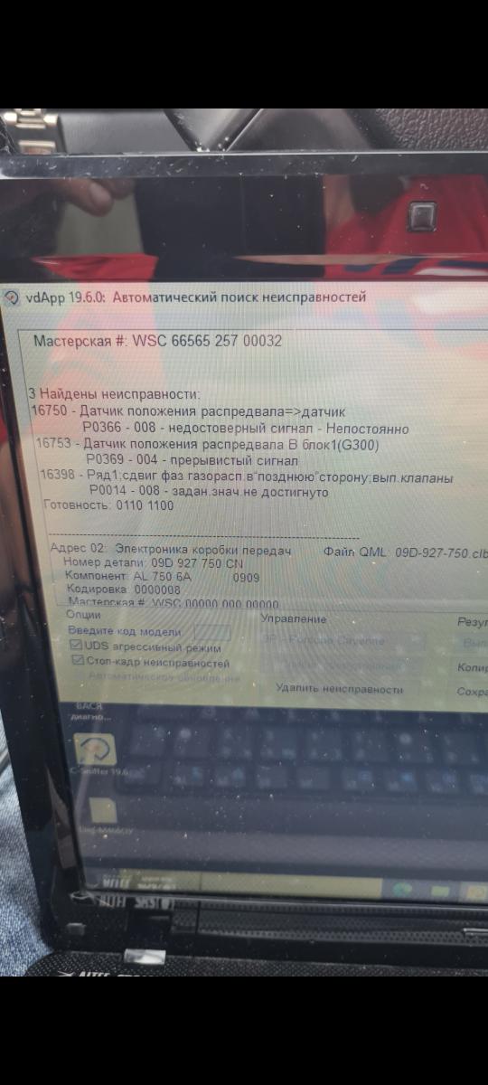

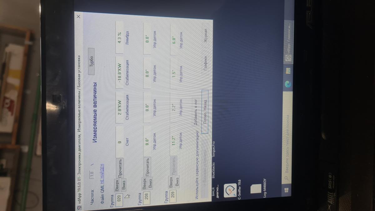

Мотор 3.2 .Появилась ошибка p0014 сдвиг фаз в позднюю сторону. До этого была ошибка по датчику положения выпускного вала после замены на новый датчик ошибка по датчику пропала. Осталась только p0014
Подскажите куда смотреть.

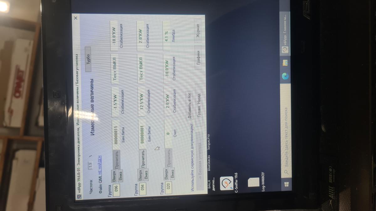

Посмотрел углы как пишут 94 группа это впускной распредвал 96 группа это выпускной распредвал то по выпускному -10 значение значит цепь?
Кто то пишет про 208 209 группу но там по 208 значений нет
