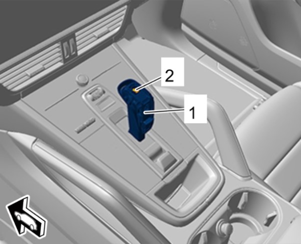

29.01.2023, 14:27   #1
Место установки
Название: Место установки.jpg

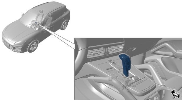

29.01.2023, 14:29   #2
Демонтаж рукоятки селектора
1 Демонтировать накладку рукоятки селектора -1- .
Снять накладку рукоятки селектора -1- движением наверх и -2- извлечь из креплений.
Отсоединить накладку рукоятки селектора -1- движением вверх и снять ее.
2 Снять рукоятку селектора -1- .
Название: Накладка рукоятки селектора.jpg

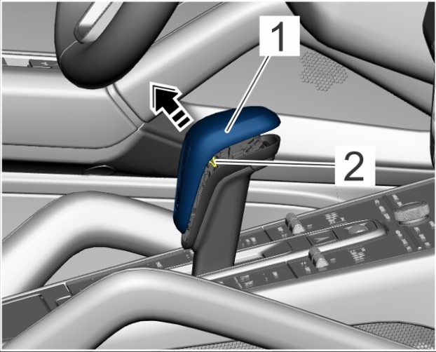

29.01.2023, 14:30   #3
Рукоятка селектора
Выкрутить винт -2- .
Название: Рукоятка селектора.jpg
29.01.2023, 14:30   #4
Монтаж рукоятки селектора
1 Монтаж осуществляется в обратной последовательности, при этом необходимо обратить внимание на следующее:
Затянуть винт рычага селектора.
Момент затяжки 3,2 Nm
