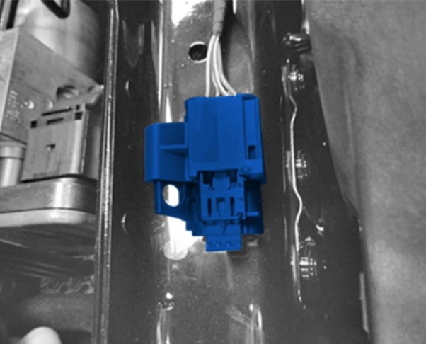

6 Разблокировать сервисный разъем, слегка отжать крючок разблокировки назад и открыть сервисный разъем.
Название: Сервисный разъем (открыт).jpg

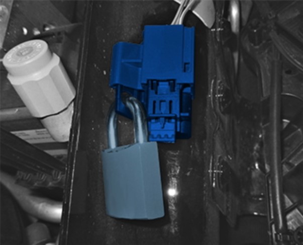

7 Заблокировать сервисный разъем с помощью навесного замка T40262 - блокировочный колпачок для защиты от закрытия и положить ключ в надежное место для повторного ввода в эксплуатацию.
Название: Сервисный разъем (заблокирован).jpg

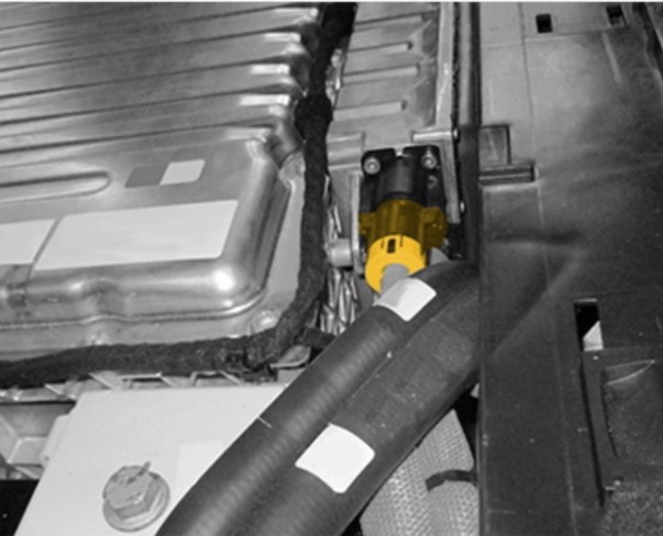

9 Разблокировать и отсоединить высоковольтный провод на коммутационном блоке.
Название: Высоковольтный провод коммутационного блока.jpg

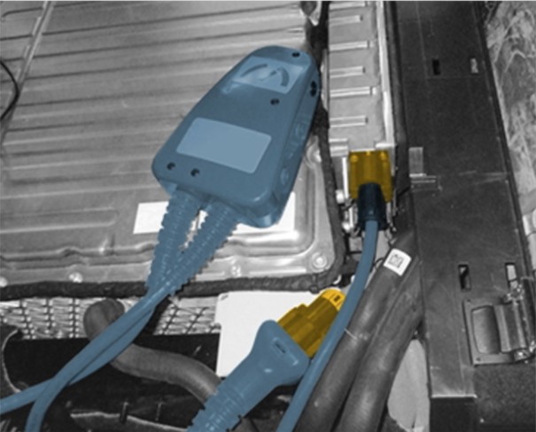

10 Подключить VAS 6558/9-7 - высоковольтный проверочный адаптер HVR 40 к коммутационному блоку. Подсоединить второй разъем к штекеру высоковольтного провода (между коммутационным блоком и силовым электронным блоком).

3 Открыть и снять навесной замок T40262 - блокировочный колпачок.
4 Соединить и заблокировать сервисный разъем.
