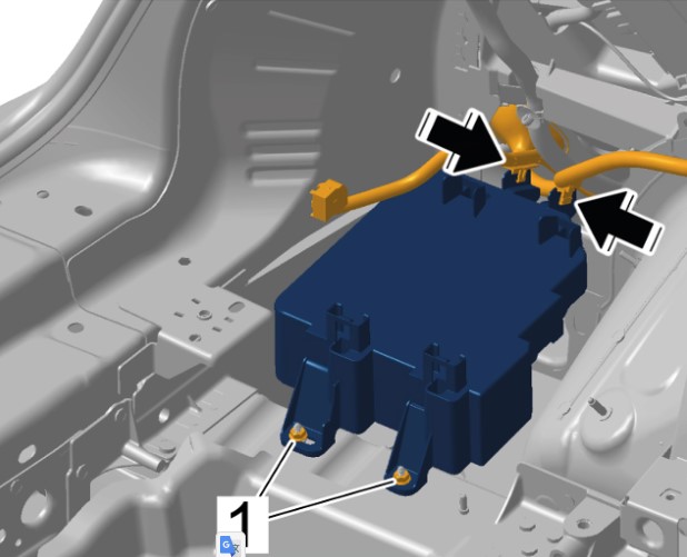

Владимир здравтвуйте! Porsche Cayenne 9YA 2021г гибрид,WP1ZZZ9YZMDA13685 переодически перестают работать внешний правый и внутренний левый указатели поворотов, правый габаритный свет(на крышке багажника), подсветка номера. В заднем BCM постоянная ошибка В200004 и иногда появляется U141200. Так же ругается на блокировку задней правой двери В14FF29. Есть ошибка по высоковольтной АКБ U012200, высоковольтное зарядное уст-во U112100, U15AC00.(автомобиль с виду исправно передвигается на электротяге, заряжается) Так же высвечивается сообщение (иногда пропадает) "неисправен замок зажигания"
Разъёмы на фонарях проверены на наличие окислов, в фонарях воды нет.
По поводу задних фонарей,подскажите пожалуйста где установлен задний блок BCM и если не трудно, наставьте на путь по АКБ..
Спасибо!

03.06.2023, 17:08   #4
Сообщение от Dober83 Посмотреть сообщение
только с онлайн привязкой?
Да
Подскажите пожалуйста где он расположен
Под задней левой боковой обшивкой багажного отсека
Название: Место установки.jpg
ID:	67285   Нажмите на изображение для увеличения
Название: Жгут проводов.jpg
