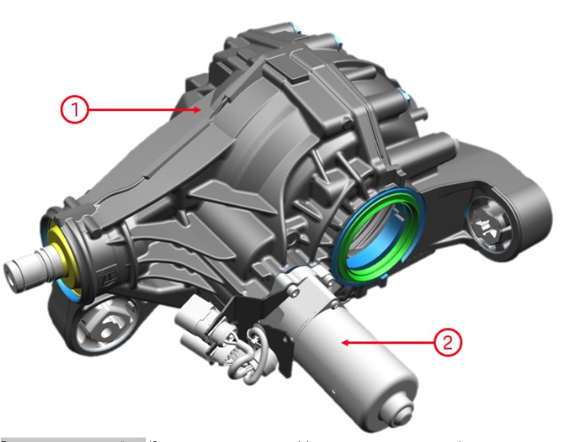

Главная передача задней оси (блокировка межколесного дифференциала с серводвигателем)
Серводвигатель БМКД в основном состоит из следующих компонентов:
Датчик положения 1 и 2 (датчики Холла)
Датчик температуры
Магнитный тормоз
Исполнительный механизм (серводвигатель)
При неисправности одного из компонентов серводвигатель заменяется целиком. Его можно заказать и установить отдельно.
При неисправности главной передачи задней оси ее можно заказать только в комплекте с серводвигателем БМКД.
После замены серводвигателя или блока управления БМКД необходимо выполнить ввод в эксплуатацию. Для этого двигатель внутреннего сгорания автомобиля должен работать на холостом ходу в течение не менее 30 с . Блокировка межколесного дифференциала программируется самостоятельно. Ввод в эксплуатацию с помощью тестера не требуется.
1 Главная передача задней оси (БМКД)
2 Привод блокировки межколесного дифференциала

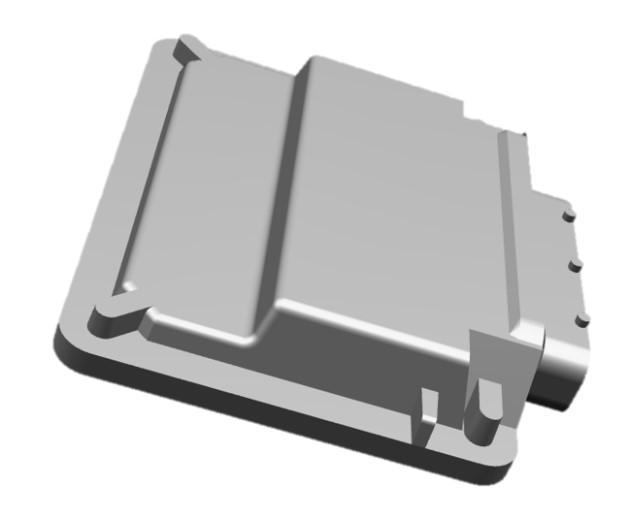

Блок управления блокировки межколесного дифференциала
Блок управления БМКД устанавливается в автомобиле следующим образом:
Macan с 2014 м. г.: багажный отсек сзади слева
Panamera 2010-2016 м. г.: багажный отсек сзади слева
Cayenne 2015-2018 м. г.: под сиденьем переднего пассажира спереди
Блок управления БКМД в случае повреждения можно отдельно заказать и установить.
После замены блока управления БМКД необходимо также выполнить ввод в эксплуатацию на холостом ходу двигателя.
