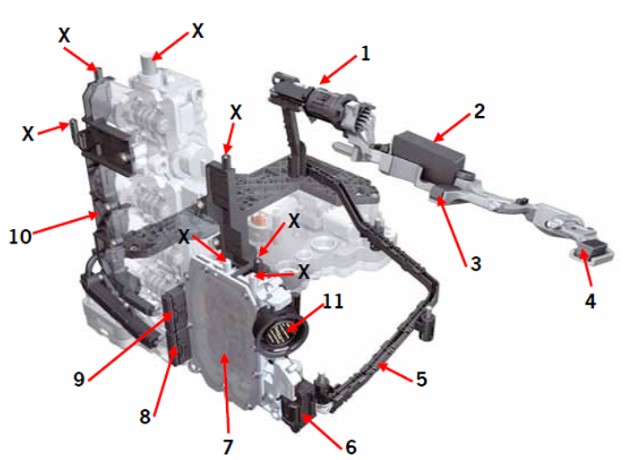

20.07.2021, 15:41   #4
Обзор блока управления коробки передач (устройство управления, золотниковый блок и модуль датчика)
1 Штекерное соединение жгута проводов модуля датчика
2 Датчик передачи
3 Датчик частоты вращения входного вала КПП 2
4 Датчик частоты вращения входного вала КПП 1
5 Жгут проводов / кабельный канал
6 Штекерное соединение блока управления PDK к жгуту проводов модуля датчика
7 Блок управления КПП (PDK)
8 Штекерное соединение блока управления PDK к печатной плате 1
9 Штекерное соединение блока управления PDK к печатной плате 2
10 Печатная плата 2
11 Штекерное соединение жгута проводов автомобиля к устройству управления коробки передач PDK
X Фиксаторы в картере коробки передач
Название: Обзор блока управления коробки передач.jpg

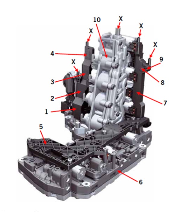

20.07.2021, 15:42   #5
Блок управления коробки передач
1 Датчик хода 1
2 Датчик хода 2
3 Датчик хода 3
4 Датчик хода 4
5 Печатная плата 1
6 Электрогидравлический блок управления (золотниковый блок)
7 Печатная плата 2
8 Датчик числа оборотов входного вала коробки передач 3 (входной вал сцепления)
9 Датчик температуры сцепления
10 Модуль сервопривода передачи
X Фиксатор в картере коробки передач
Название: Блок управления коробки передач.jpg

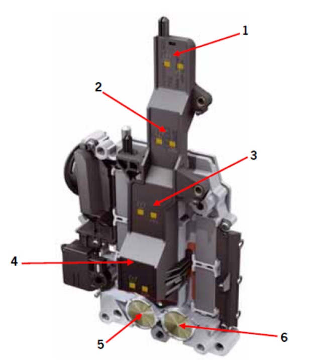

20.07.2021, 15:44   #6
Устройство управления электроники коробки передач (PDK)
Блок управления КПП вместе с четырьмя датчиками хода и обоими датчиками давления в гидросистеме образует неразделимый узел.
В блок управления КПП интегрированы два датчика температуры. Один датчик размещен таким образом, чтобы он подавал точный вывод по температуре ATF. Другой встроен в процессор и регистрирует температуру непосредственно на внутренних компонентах, подверженных опасности.
Датчики давления в гидросистеме 1 и 2 предназначены для контроля давления сцепления, а также для адаптации основного давления и давления в частях трансмиссии. Четыре датчика хода определяют положение каждом штоке вилки переключения передач/вилке.
1 Датчик хода 4
2 Датчик хода 3
3 Датчик хода 2
4 Датчик хода 1
5 Датчик давления в гидросистеме 1 (K1)
6 Датчик давления в гидросистеме 2 (K2)
Название: Блок управления КПП (PDK).jpg

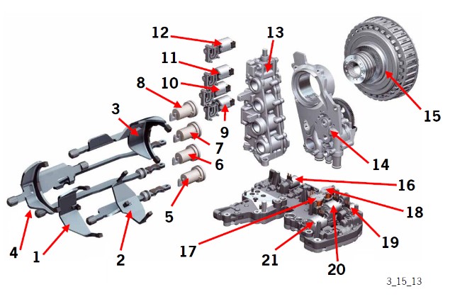

20.07.2021, 15:46   #7
Действительно для: Macan, начиная с 2014 модельного года
Электрогидравлические компоненты блока управления
На рисунке показан электрогидравлический блок управления со всеми компонентами. Электрические переключающие клапаны управляют гидравлическими сервоприводами передач, которые, в свою очередь, перемещают стержни переключения. Электрические соединительные клапаны 3 обоих делительных механизмов 1 и 2 управляют соответствующими гидравлическими соединительными клапанами. Они перемещают муфты.
1 Вилка переключения 1-3
2 Вилка переключения 2-R
3 Вилка переключения 4-6
4 Вилка переключения 5-7
5 Сервопривод передачи 2-R
6 Сервопривод передачи 1-3
7 Сервопривод передачи 5-7
8 Сервопривод передачи 4-6
9 Переключающий клапан 2-R
10 Переключающий клапан 1-3
11 Переключающий клапан 5-7
12 Переключающий клапан 4-6
13 Модуль сервопривода передачи
14 Насос масла для автоматической коробки передач
15 Двойное сцепление
16 Клапан охлаждающего масла
17 Соединительный клапан делительного механизма 1
18 Соединительный клапан делительного механизма 2
19 Главный нагнетательный клапан
20 Регулирующий клапан давления делительного механизма 2
21 Регулирующий клапан давления делительного механизма 1
Штоки вилки переключения передач / вилки переключения не имеют стопоров. Положения вилок переключения передач поддерживаются сервоприводами передач, в соответствующем случае, в нужной позиции. Имеются только стопоры в муфте переключения и синхронизаторе.
