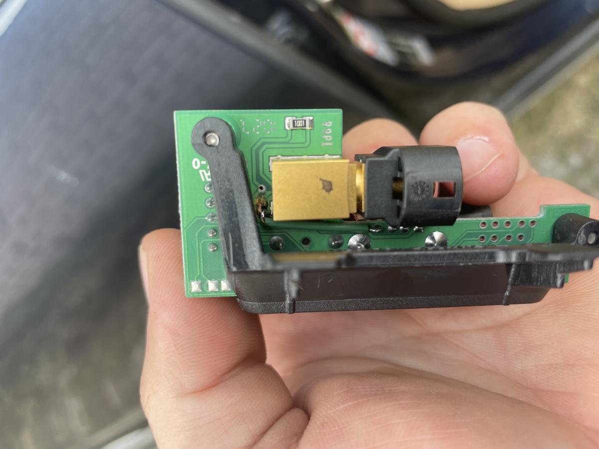

На выходных разобрал подлокотник, достал плату с USB разъемом, минусовая дорожка была сгоревшая. Подпаяли минус, все заработало!

Нет. Минусовая дорожка от разъёма до USB была просто визуально сгоревшая.

07.08.2022, 15:45   #7
pleshkoaa
Тоже фото нужно
минусовая дорожка подпаял зелёным проводом
