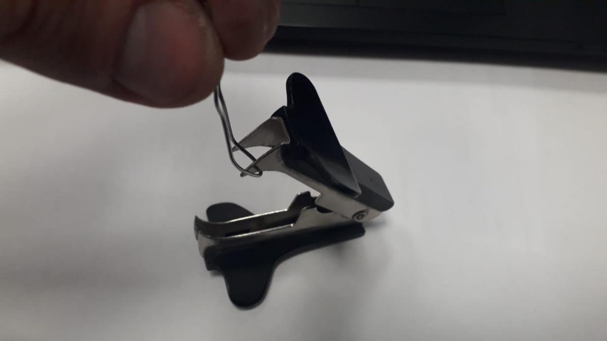

У меня получается и без спец.ключа.
Взял одну нить-проволоку (которой лобовик вырезается), сделал кольцо (связал концы) диаметром около 15 см. Приплющил круг, чтобы две параллейные нити входили вовнутрь ручки. один край немного подогнул в сторону, чтоб можно было зацепиться за крючок внутри ручки. и начинается рыбалка. Как только крючок поймается нужно не сильно но инерционно потянуть за проволоку, чтобы взвёлся механизм кнопки. на быструю руку смастирил из скрепки чтоб был понятен принцип.

Ага... Сейчас попробуем. Я пробовал просто крючком буквой Г, кнопка шевелится но до конца не взводится...
