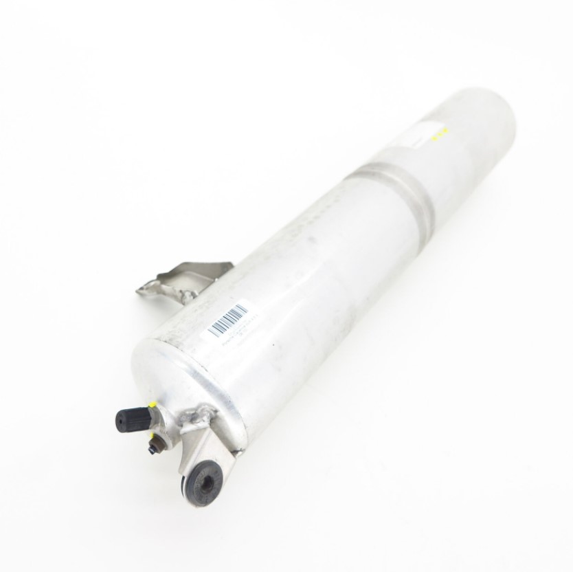

Доброго времени! Прошу помочь, разъяснить. Столкнулся с такой проблемой: после стоянки непродолжительной или продолжительной после начала движения запускается компрессор, качнет ровно одну секунду и перестаёт, затем спустя пару минут может опять включится и поработать околоминуты. Раньше того не было. Полез мылить компрессор, ресивер и далее. Выявилась утечка с ниппеля подкачки ресивера. Посмотрел по каталогам, отдельно золотник не продаётся. Вопрос от чего подходит и где поискать? Поиском работал, ничего не нашёл.

24.05.2022, 23:06   #7
Сообщение от Vasilev74 Посмотреть сообщение
Доброго времени!
Добрый вечер!
Фото не делали этого места?
Я бы попробовал как вариант подобрать золотники от штуцеров для заправки кондиционера
Второй момент, прошу разъяснить алгоритмы работы компрессора пневмы. В каких случаях он должен включаться, а в каких молчать.
Работает когда есть негерметичность системы пневмоподвески и компрессор пытается выровнить уровень пневмоподвески до необходимой высоты. Если уровень пневмоподвески в норме, команду на управления компрессором пневмоподвески блок управления пневмоподвески не отправляет, компрессор молчит
Проблема в следующем: раньше у меня компрессор на поднятие и на опускание не качал (вроде бы), только когда в крайние положения. Сейчас начал. С положения Нормал даже на 1 деление хоть вверх хоть в низ качает. На поднятие с самого нижнего (загруз) до спорт не качает. Нормально это или нет не пойму.
Это не проблема, так и должно быть. Как только меняется уровень подвески, тут же включается компрессор пневмоподвески

25.05.2022, 14:02   #8
Vasilev74
Добрый вечер!
Не делал к сожалению, сегодня поеду в сервис посмотрю.
Спасибо Владимир!
25.05.2022, 14:26   #9
Artem35
Спасибо Владимир!
Добрый день.
Там установлен обычный золотник от бескамерного вентиля.
Отправлено с моего iPhone используя Tapatalk
25.05.2022, 23:15   #10
Vasilev74
Сообщение от Artem35 Посмотреть сообщение
Добрый день.
Вы ошибаетесь. Золотник от бескамерного вентеля с трудом выдержит давление в 16 (вроде) очков.
