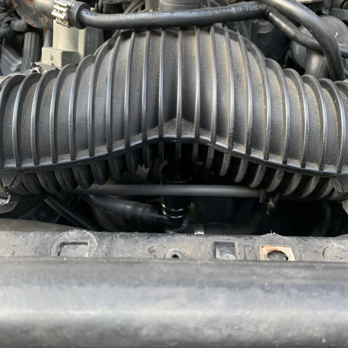

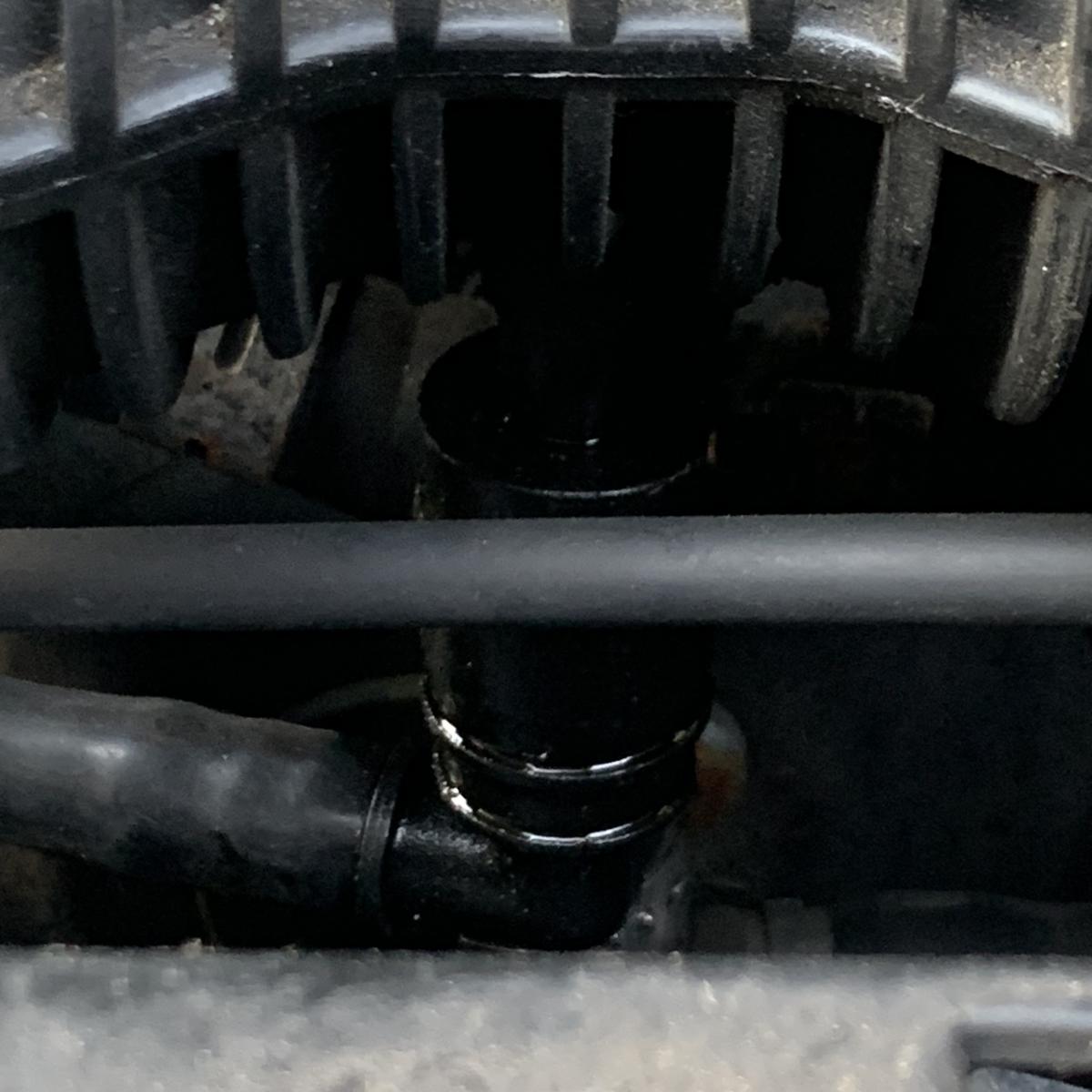

	делал осмотр подкапотной и заметил масло только в совсем странном месте. судя по всему это трубка вакуума, откуда там масло?
так или иначе, подскажите может сталкивались с таким? фото прилагаю.
машина Каен 955 Турбо 2004 год.
 Нужно опрессовать вакуумную систему и систему впуска, при необходимости устранить негерметичность. Моторное масло в системе впуска допускается
