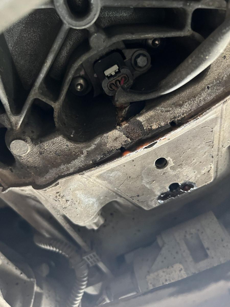

Здравствуйте. Появилась течь антифриза на прогретом двигателе. Подняли машину, сняли защиту обнаружили скопление антифриза у данного датчика. В специализированный сервис сейчас нет возможности попасть, а местные на сто разводят руками. Вопрос к знающим людям Porsche Cayenne GTS (92А) 3.6 440сил мотор MCX.ZA; датчик находится внизу двигателя возле коробки. Подскажите что за датчик и может ли с него капать антифриз. Благодарю.

06.04.2022, 22:30   #2
Сообщение от Michelgtsmcx Посмотреть сообщение
Здравствуйте.
Добрый вечер
Лучше VIN

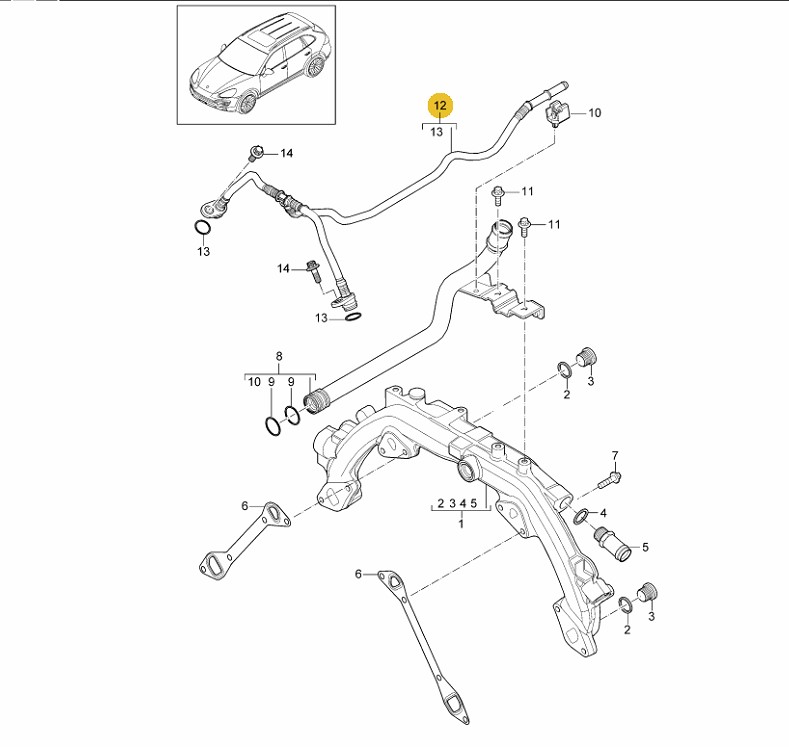

Проверять нужно обратную магистраль системы охлаждения в развале блока цилиндров двигателя. Большая вероятность что с развала стекает в сторону коробки, ну и на этом датчике скапливается

06.04.2022, 22:42   #3
Michelgtsmcx
А что за датчик на фото, где скапливается антифриз не подскажите? Благодарю за ответ!
07.04.2022, 18:43   #4
Jheka
Датчик колена это...
