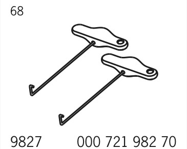

Спасибо. Где взять такие съёмники?)))
14.02.2022, 16:59   #4
Сообщение от Александр 174 Посмотреть сообщение
4560,10 руб. за 1 шт., можно заказать
14.02.2022, 17:05   #5
Александр 174
Дороговато для разовой операции. Спасибо. Попробую поискать в аренду на раз.)
