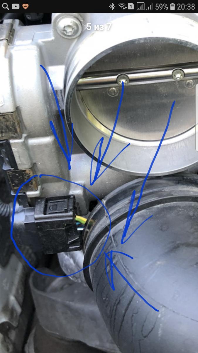

Варвары разломали разьем дросселя...
Подскажите распиновку верную для мотора 3,6

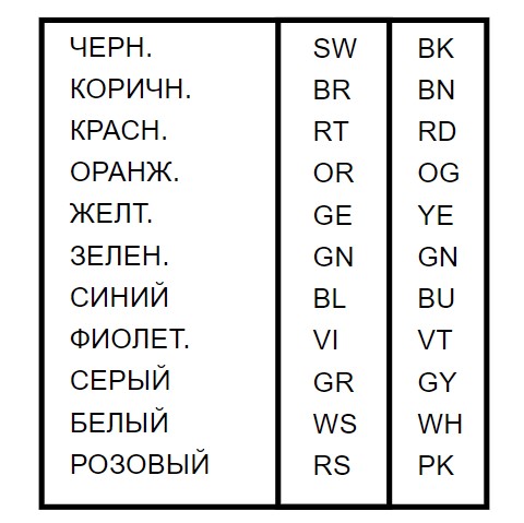

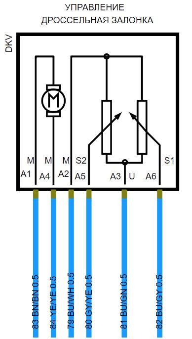

Добрый день.
Не забывайте указывать VIN машины
