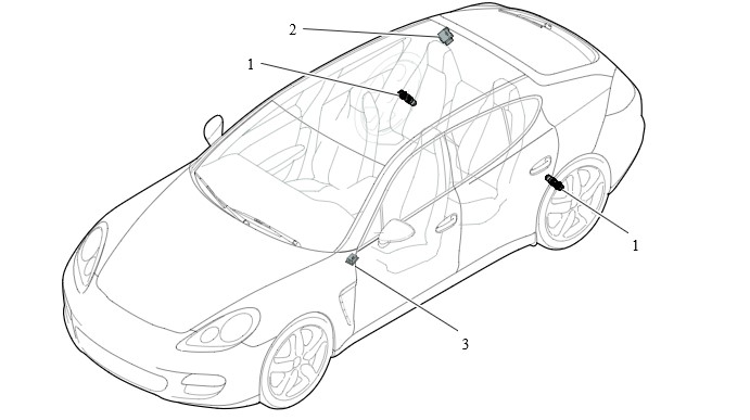

16.05.2018, 14:18   #8
Расположение компонентов электрического стояночного тормоза (EPB)
Информация
Модели Panamera оборудованы электрическим стояночным тормозом на задней оси.
При этом команды водителя с выключателя (элемента управления) -3- передаются через блок управления -2- непосредственно на оба исполнительных механизма -1- на задней оси.
-1- Исполнительный механизм, по одному справа/слева (Корпус подшипника ступицы колеса задней оси, справа/слева)
-2- Блок управления электрического стояночного тормоза (Багажник справа)
-3- Выключатель (элемент управления). Расположение со стороны водителя, слева под рулевым колесом.
