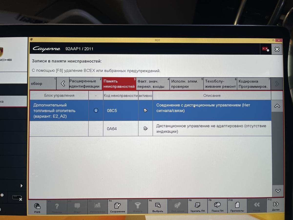

Всем доброй ночи. Уже какой день мучаюсь в подогревателем. С завода на машине опция 9м5, я смог закодировать все так, чтобы без доп клапана и через таймер на приборке все работало. Хочу пойти дальше и купил два блока управления 4H0963271 H0B и 4H0963271С H0D. Есть ключ с дисплеем 4H0963511 H0B. Провод от подогревателя на блок я проложил, питание подал, машину закодировал под 9м9, кинув обманку на клапан. Повисла ошибка по адаптации удаленного пуска( никак не могу ее победить
Фото или полное описание

Извиняюсь, только сейчас получилось вновь все подкинуть, чтобы ошибку посмотреть
Вин авто
WP1ZZZ92ZBLA23914
Ошибка по вложении
