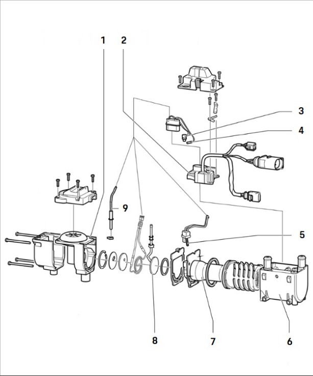

23.12.2021, 21:17   #2
Дополнительный отопитель, обзор
1 Нагнетатель воздуха для горения
2 Блок управления со жгутом проводов
3 Датчик перегрева
4 Датчик температуры поверхности
5 Свеча накаливания
6 Теплообменник
7 Вставка камеры сгорания
8 Испаритель топлива
9 Реле контроля воспламенения
(на рисунке пример)
Название: Дополнительный отопитель, обзор.jpg
