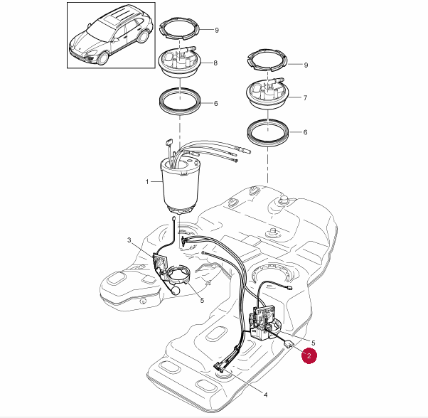

Добрый день. Сегодня произошло "Сбой системы уровня топлива". Бак 50% заправлен. Стрелка лежит, лампочка горит и вылезла неисправность. У нас в городе все очень плохо с ремонтом и дилерами, решил превентивно поменять датчики уровня топлива.
1. я понимаю что они находятся в лючках под задним сиденьем.
2. их там 2 шт.
3.нужно ли калибровать после замены?
Если можно, то подсказать как поменять.
WP1ZZZ92ZCLA31641
22.11.2016, 17:24   #2
Сообщение от spearfisher34 Посмотреть сообщение
Добрый день.
В топливном баке
2. их там 2 шт.
Верно
Нет
Открыть лючки с 2-х сторон. С одной стороны датчик и с другой стороны.

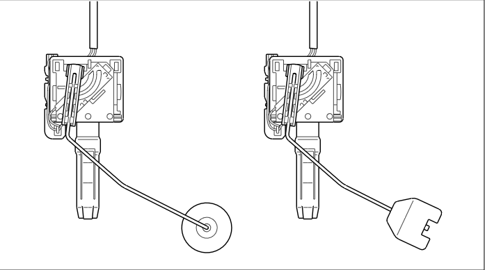

информация
Нельзя путать 2 датчика, которые отличаются конструкцией.
Левый по направлению движения поплавок - плоский, правый - шарообразный.
При снятии только одного датчика, второй может оставаться на месте.
Оба датчика уровня топлива
слева - Датчик запаса топлива 1 в баке автомобиля установлен справа.
справа - Датчик запаса топлива 2 в баке автомобиля установлен слева.
