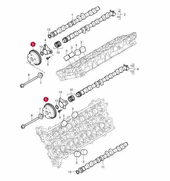

Тест по фазовращателям выдает вот такие значения -05,kw и 15,5kw.
"Неисправны уплотнительные пластины на фазовращетеле впускного распредвала"
Эти пластины находятся внутри фазовращателя?
22.03.2017, 15:24   #4
Сообщение от Mikola90 Посмотреть сообщение
В сборе...

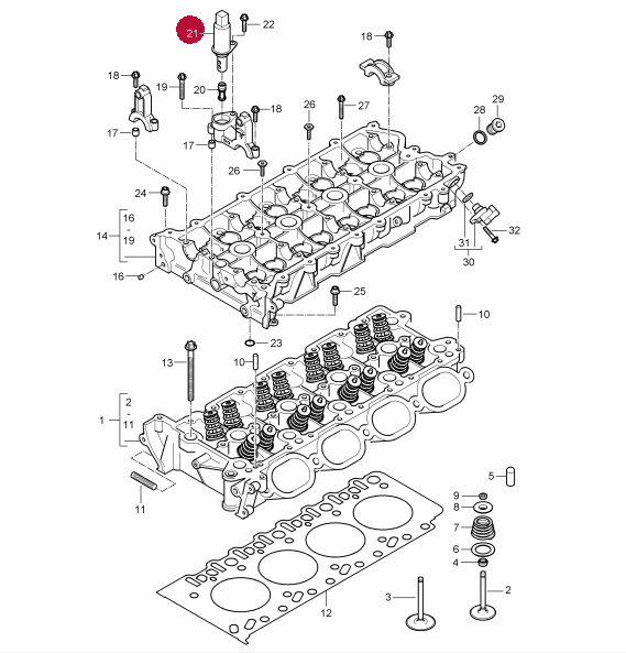

22.03.2017, 15:26   #5
Рекомендую начать с клапанов...
Название: Исполнительный элемент.png
22.03.2017, 15:31   #6
Mikola90
Большое спасибо! Буду продолжать воевать!
