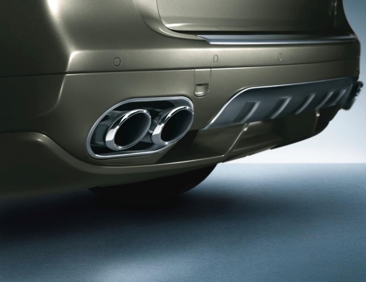

Тип автомобиля: Cayenne S
Причина: Дооснащение
Тип двигателя: M4801
Ограничение:
Только автомобили с Tiptronic (I-№ IG0R). Не разрешены для Тайваня (код страны C14) и Кореи (код страны C39).
Указание:
Звук Porsche – энергичный, ядреный, спортивный. А самое лучшее: можно еще и добавить. С помощью спортивной системы выпуска ОГ. В зависимости от режима движения изменяется звук: При спокойной манере вождения остается сдержанный серийный звук, при спортивной езде звук становится значительно более темпераментным.
После активации спортивной системы выпуска ОГ нажатием кнопки Sport из параметрических характеристик в блоке управления DME берется сигнал для активации заслонок в оконечном глушителе.
При монтаже спортивной системы выпуска ОГ на Cayenne S необходимо заменить задний фартук (верхнюю часть). Задний фартук Turbo (верхняя часть) и соответствующие навесные детали не входят в комплект спортивной системы выпуска ОГ и должны быть заказаны отдельно.
В случае автомобилей со спортивными выпускными трубами (I-№ 0P3) заказ и переоборудование заднего фартука Turbo не требуются.
