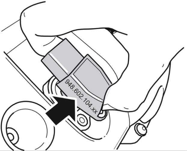

Модули зажигания двигателя V8
Модельный год От 2003
Тип автомобиля: Cayenne S / Cayenne Turbo / Cayenne Turbo S
Относительно: Модули зажигания с номерами деталей 948.602.104.00/ ...01/ ...02/ ...03
Причина: Порядок действий при замене неисправных модулей зажигания.
Если на двигателе одного из указанных выше автомобилей, модуль зажигания будет диагностирован как неисправный, то необходимо придерживаться следующего порядка действий:
Порядок действий:
На двигателях модельного года 2003 - 2006 считать со всех модулей зажигания номера деталей.
01.08.2021, 21:52   #4
Информация
Номер детали находится на модуле зажигания сбоку (-стрелка-).
В зависимости от номера детали установленных модулей зажигания, необходимо заменить все или лишь отдельные модули; см. раздел ⇒ “Мероприятие“.
01.08.2021, 21:56   #5
Меры:
Модельный год 2003 - 2006
Номер детали модуля зажигания
Меры
948.602.104.00
и/или
948.602.104.01
Заменить все модули зажигания на модули с № детали 948.602.104.22.
948.602.104.22
Заменить только тот модуль зажигания, который был диагностирован как неисправный.

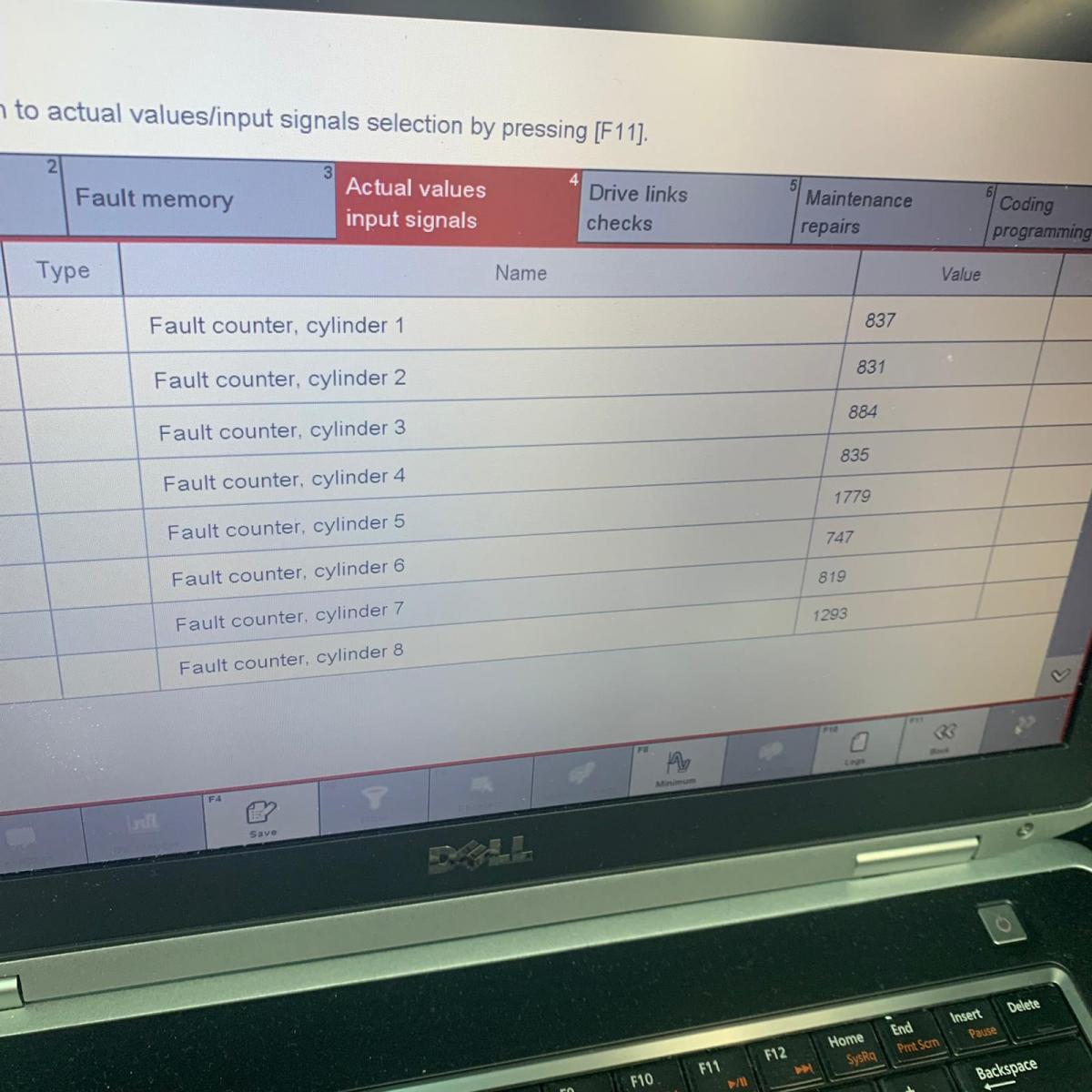

посмотрел в Пивисе, единственное что нашел это этот скрин,
в отрыв идут #5 и #8.
ЧЕК ниразу не загорался на счет пропусков.

Сообщение от makima Посмотреть сообщение
Только косвенно в режиме движения и частичной нагрузки, в разделе измеряемых величин PIWIS так где раздел пропуски по каждому цилиндру. Но тут опыт нужен и уметь провоцировать неисправность

1. можно ли этот счетчик "обнулить"? удаление ошибок их не трогает.
2. за какое время этот набор цифр?
Зачем? Это же в помощь диагностику информация.
Там написано выше в блоке измеряемых величин, за последние 10 поездок
