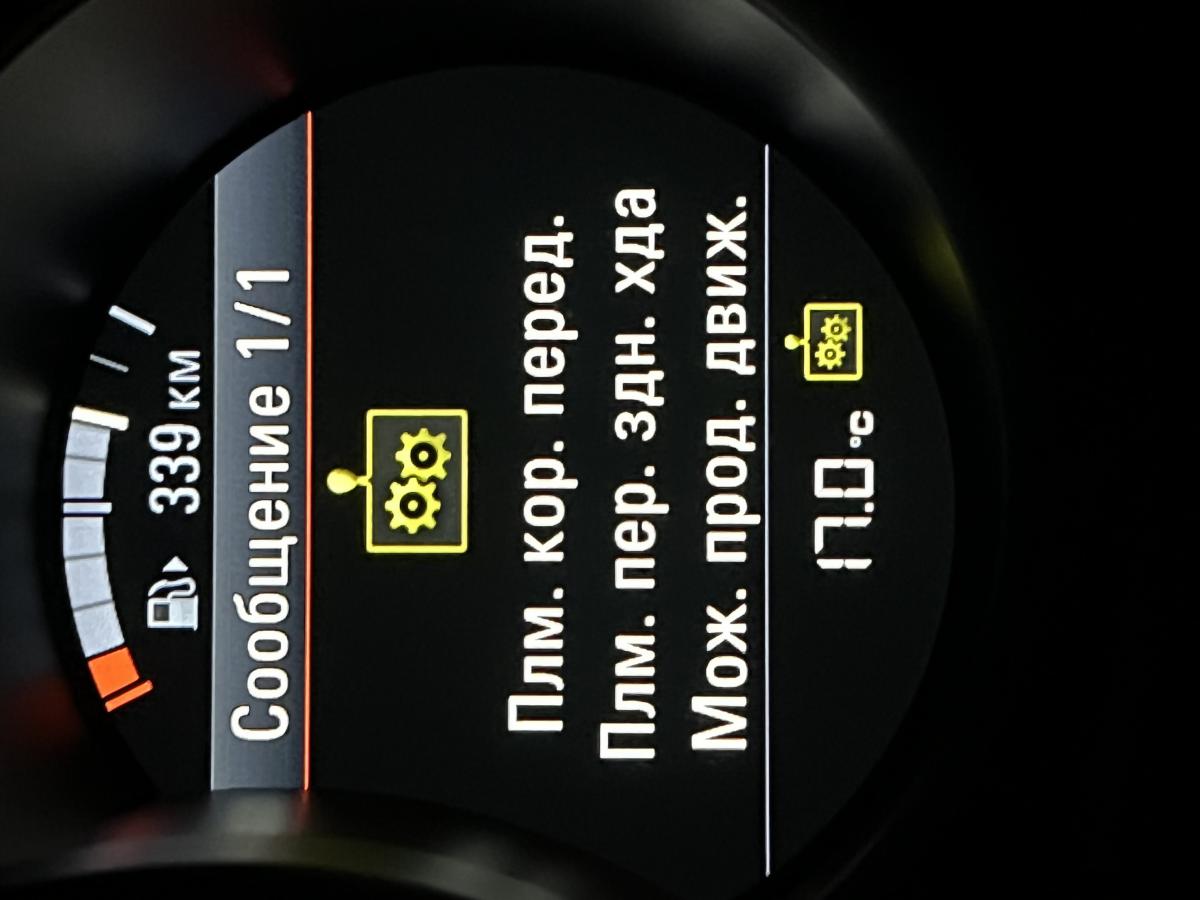

Доброе время суток. Macan S 2014
WP1ZZZ95ZFLB52203
Появилась ошибка на панели и коробка переключилась в сервисный режим. Не переключается выше 3 передачи. Руками и лепестками тоже не переключается.
Масло в коробке менялось на 105000, сейчас 113000.
С чем может быть связана проблема? Подскажите пожалуйста с чего начинать и что может быть?)

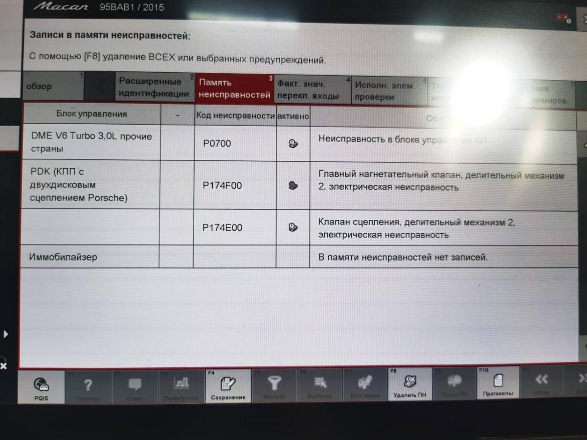

Вот что показал piwis
По данной ошибке уже есть тема на данном форуме - прочтите - https://forum.cayservice.ru/showthre...hlight=P174F00
