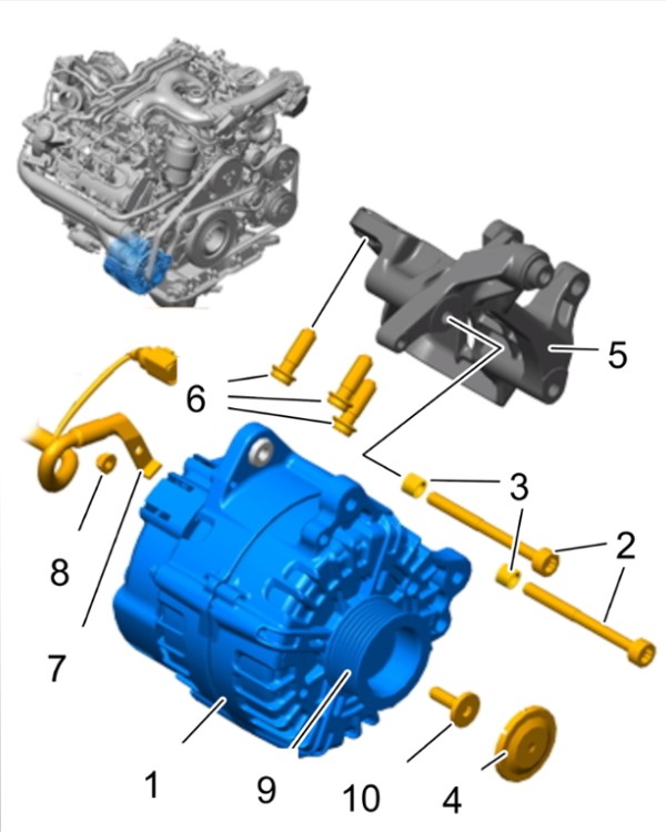

10.07.2021, 21:05   #3
Генератор – монтажный обзор
Генератор – монтажный обзор (на рисунке изображен V6 Diesel)
1 Генератор
2 Винт Момент затяжки 23 Nm
3 Втулка
Для монтажа необходимо отжать назад прибл. на 4 мм
4 Пылезащитный колпачок
5 Держатель генератора
6 Соблюдать последовательность затяжки винтов Момент затяжки 40 Nm
7 Жгут проводов B+
8 Гайка Момент затяжки 20 Nm
9 Направляющий ролик
10 Винт Момент затяжки 23 Nm
Последовательность затяжки держателя генератора к картеру двигателя:
1 Наживить винты сбоку (2 шт.) с моментом 3 Нм.
2 Затянуть винты спереди (2 шт.) с моментом 40 Нм.
3 Затянуть винты сбоку (2 шт.) с моментом 40 Нм.
Название: Генератор – монтажный обзор.jpg

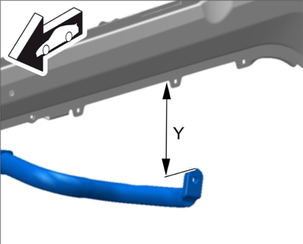

11.07.2021, 14:55   #6
Сообщение от Romanovi4 Посмотреть сообщение
WP1ZZZ92ZCLA26362
Cayenne Diesel Tiptronic (92AAP1)
Опоры двигятеля не менял
Нужно готовиться к замене
Началась низкочастотная вибрация после замены генератора.
Возможно обычное совпадение
Заметил что откручивался стабилизатор поперечной устойчивости, возможно проблема кроется в нем? Скорей всего откручивали и закручивали на вывешенной машине. Правильно ли это? Или закручивать надо на опущенной машине?
Перед затяжкой крепежных винтов опоры стабилизатора (= опоры передней оси) необходимо расположить стабилизатор правильным образом. Размер -Y- – расстояние от наивысшей точки рычага стабилизатора до нижней кромки лонжерона.
Размер -Y-. Контрольное значение 165 mm.
Таким образом гарантируется то, что положение стабилизатора в опоре соответствует нормальному положению подвески.

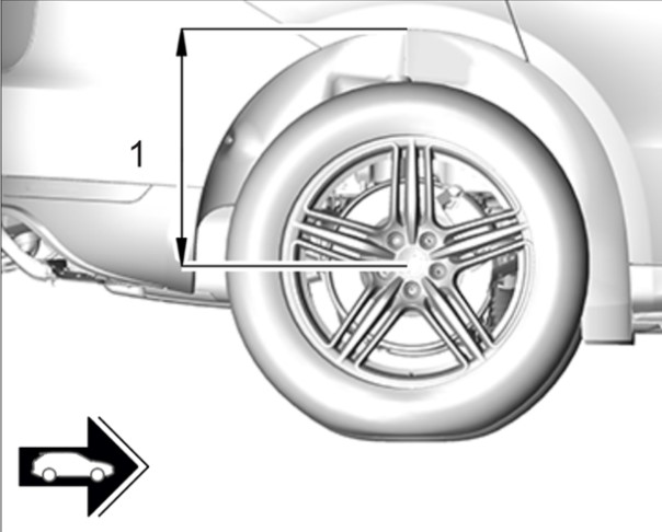

11.07.2021, 14:58   #7
Все резьбовые соединения оси следует затягивать при нормальном положении подвески. Нормальное положение подвески означает: автомобиль стоит на колесах, или подвеска колеса поднята с помощью универсального домкрата. Расстояние -1- от нижней кромки крыла до центральной точки оси автомобиля соответствует положению подвески.
Название: Расстоян. от центра колеса до нижн. кромки крыла.jpg
