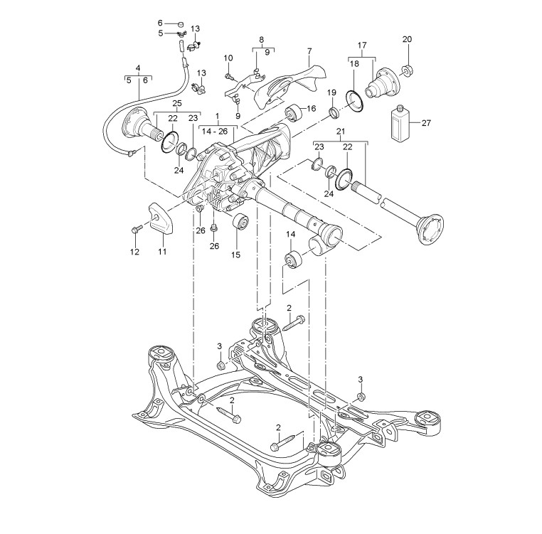

Замечено подтекание сальника полуоси - левой передней сторона водителя ..
Подскажите какую жидкость долить в полуось и номер сальника..
WP1AA29P79LA01119
17.06.2021, 11:42   #2
Д/день
Во вложении картинка переднего редуктора. Какой нужен номер?

22,
И жидкость - 27
17.06.2021, 22:07   #4
22
95533237530 защитное кольцо
под цифрой 24
95534918910 манжетное уплотнение
И жидкость - 27
00004330504 (G 052145S2) масло трансмиссионное 75 W 90, 1 литр
