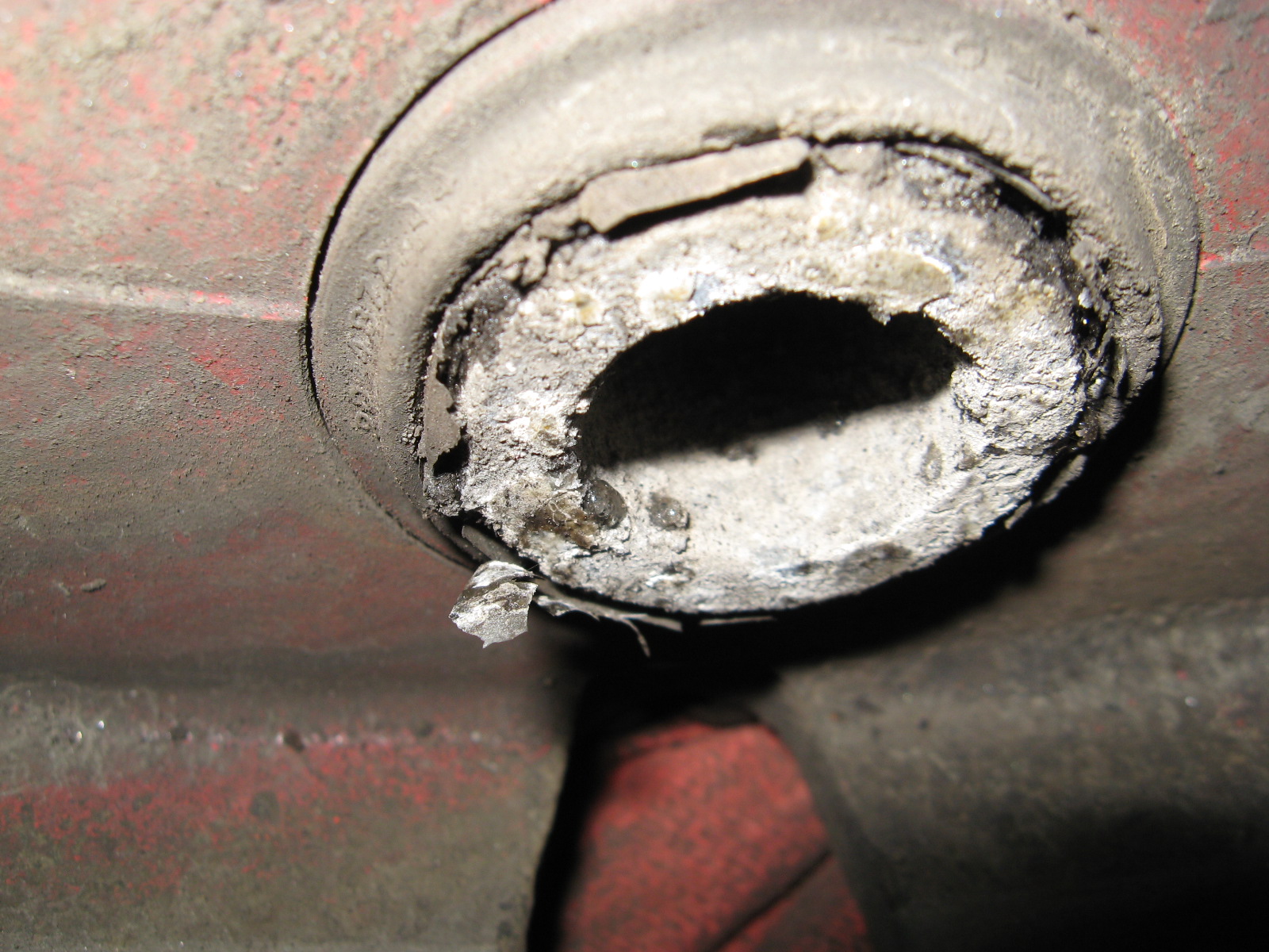

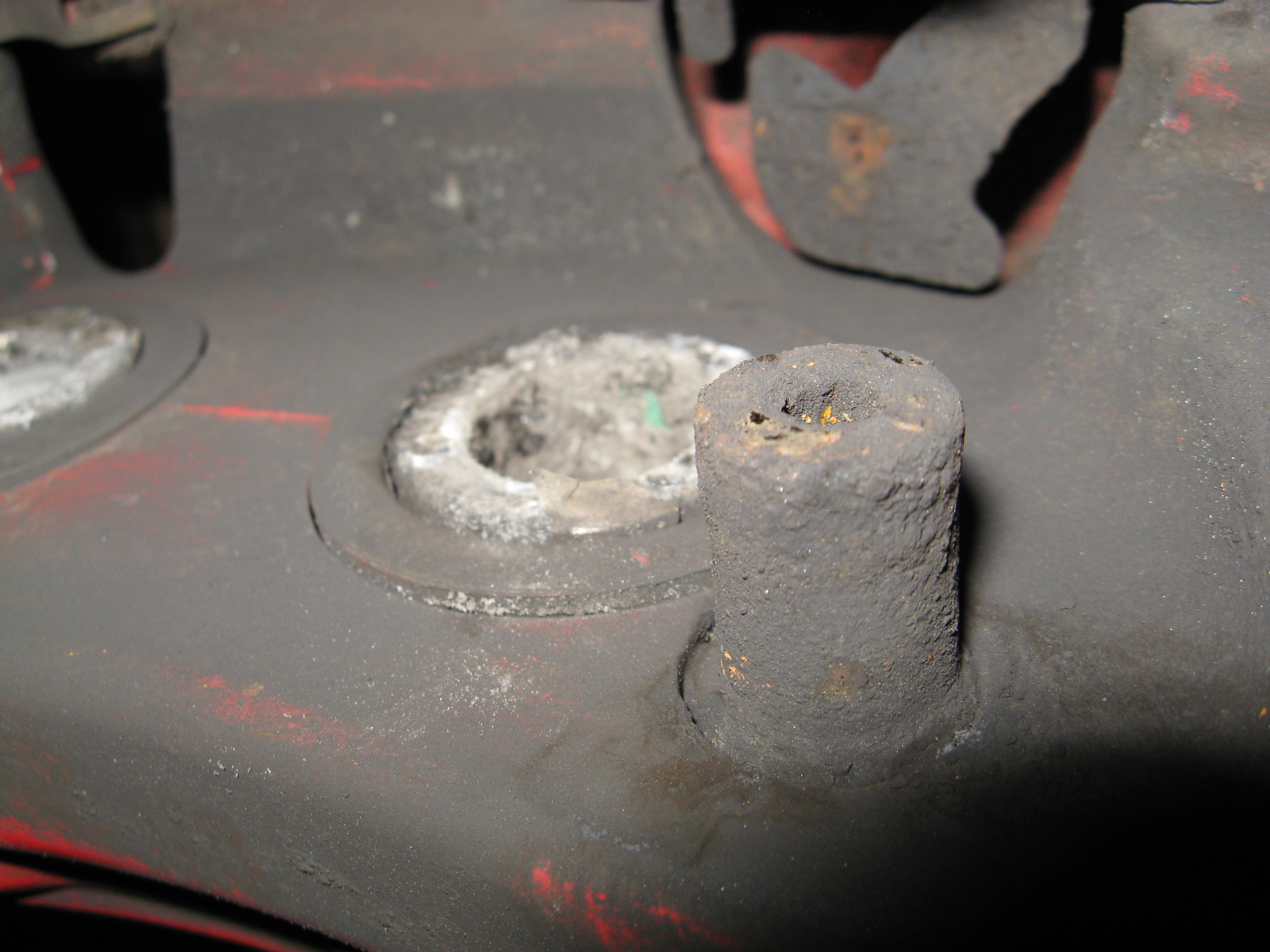

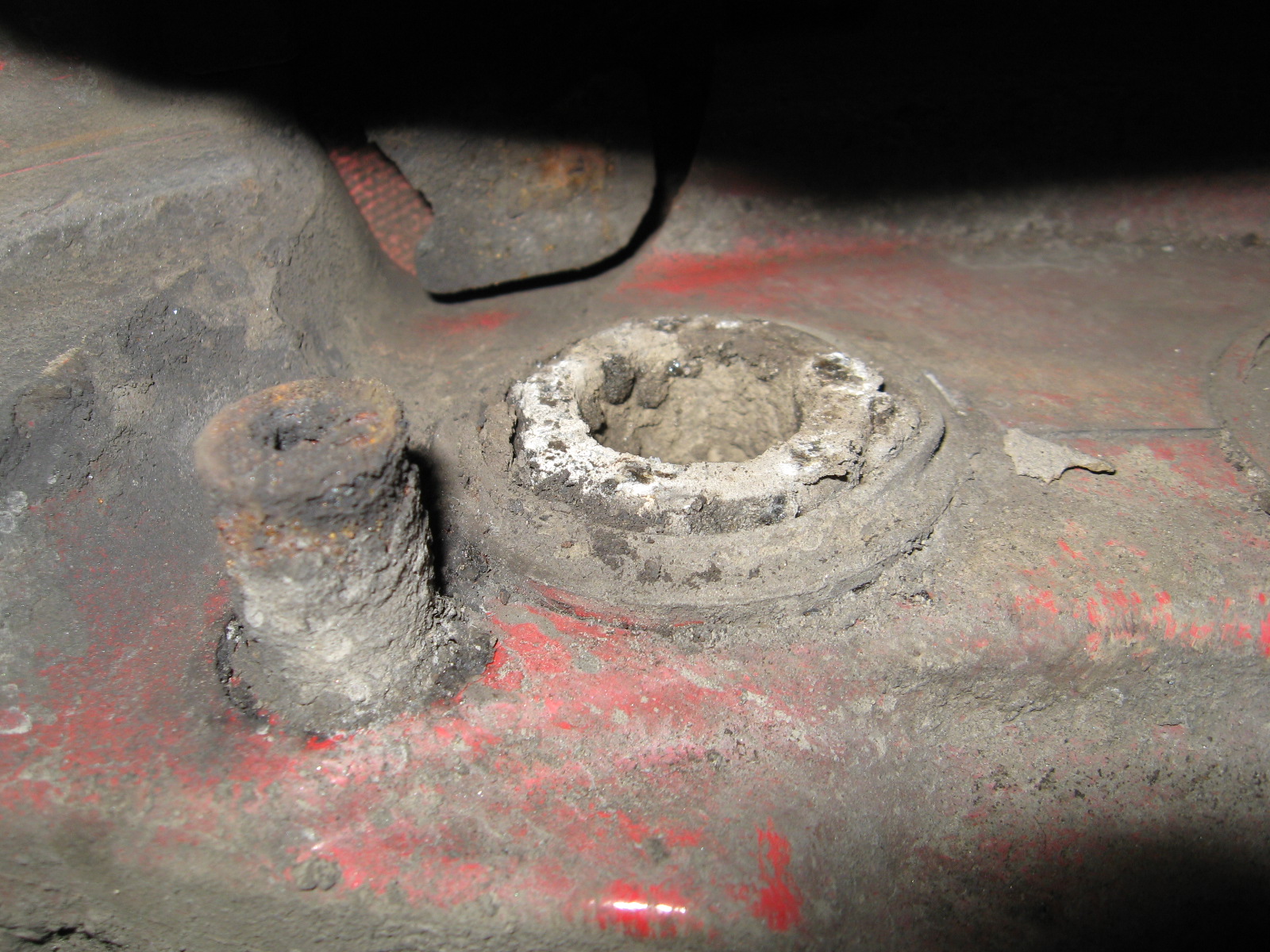

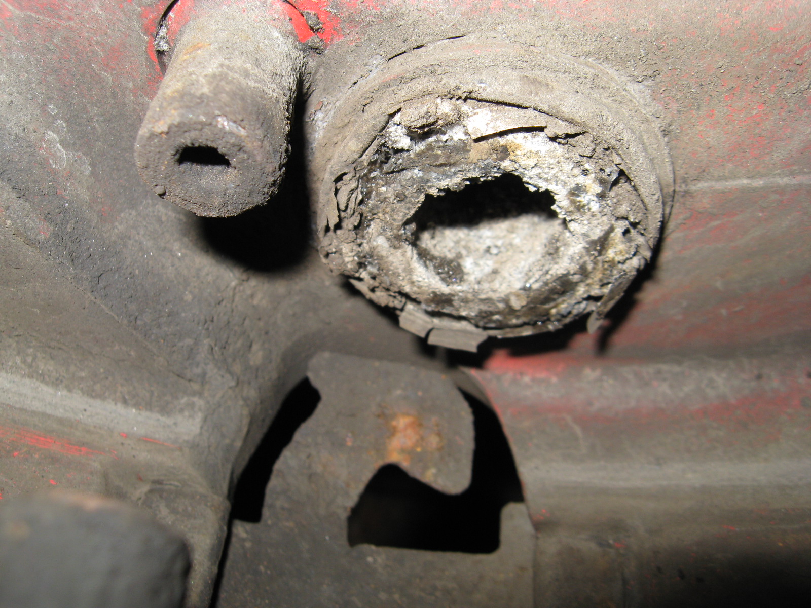

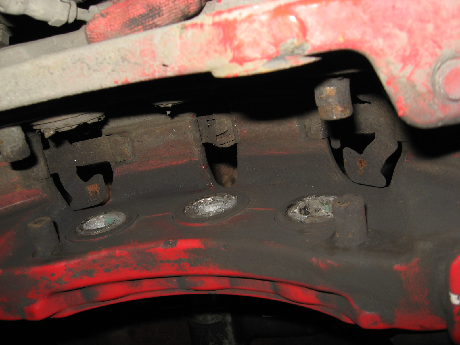

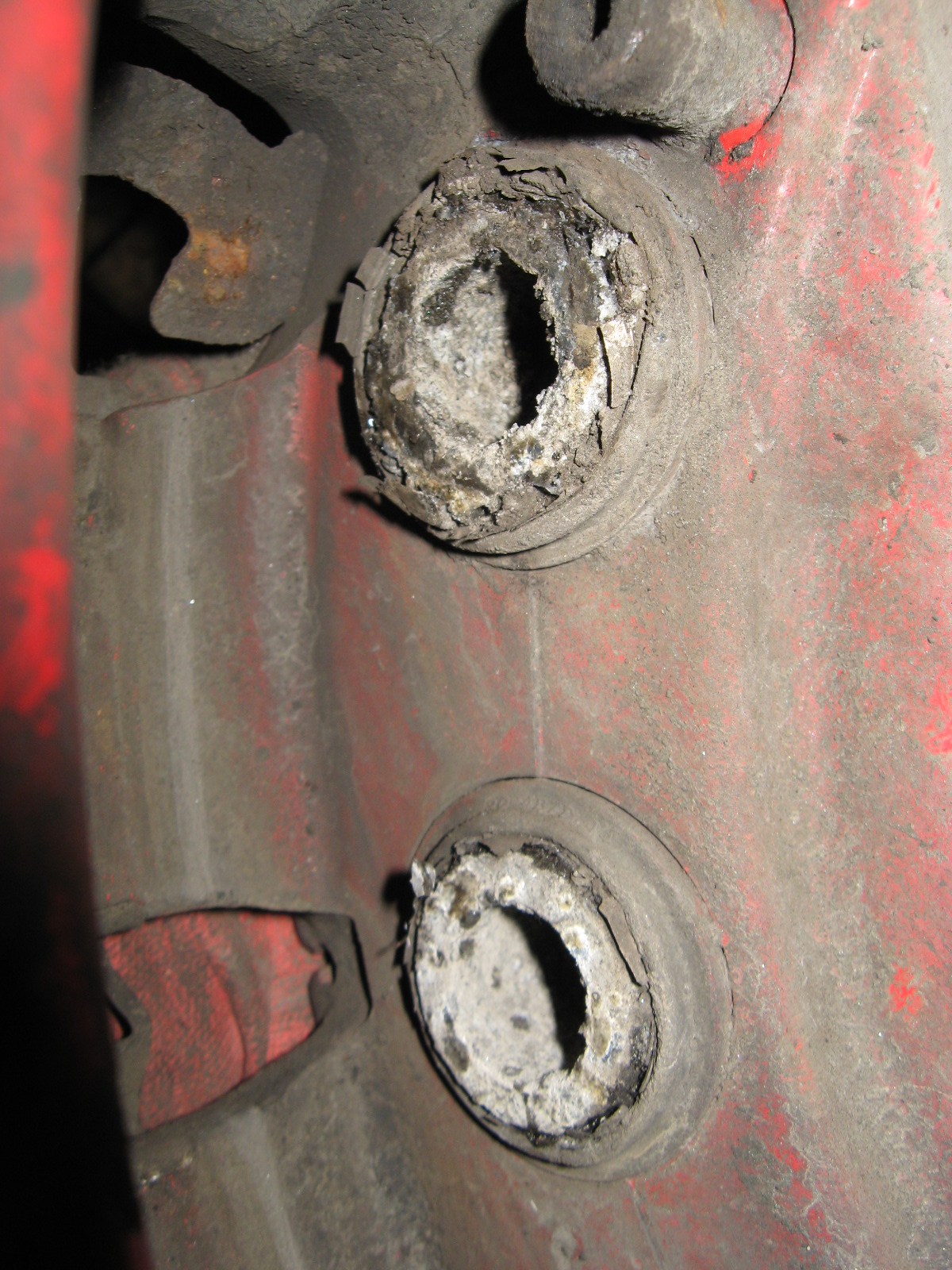

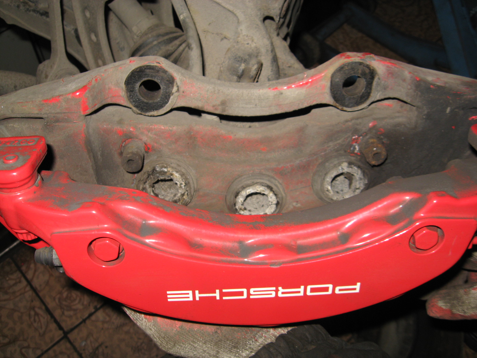

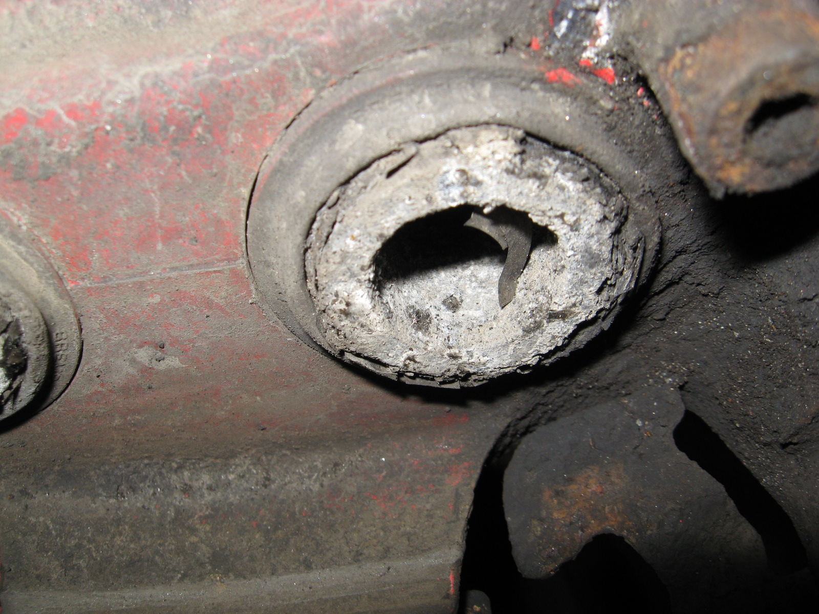

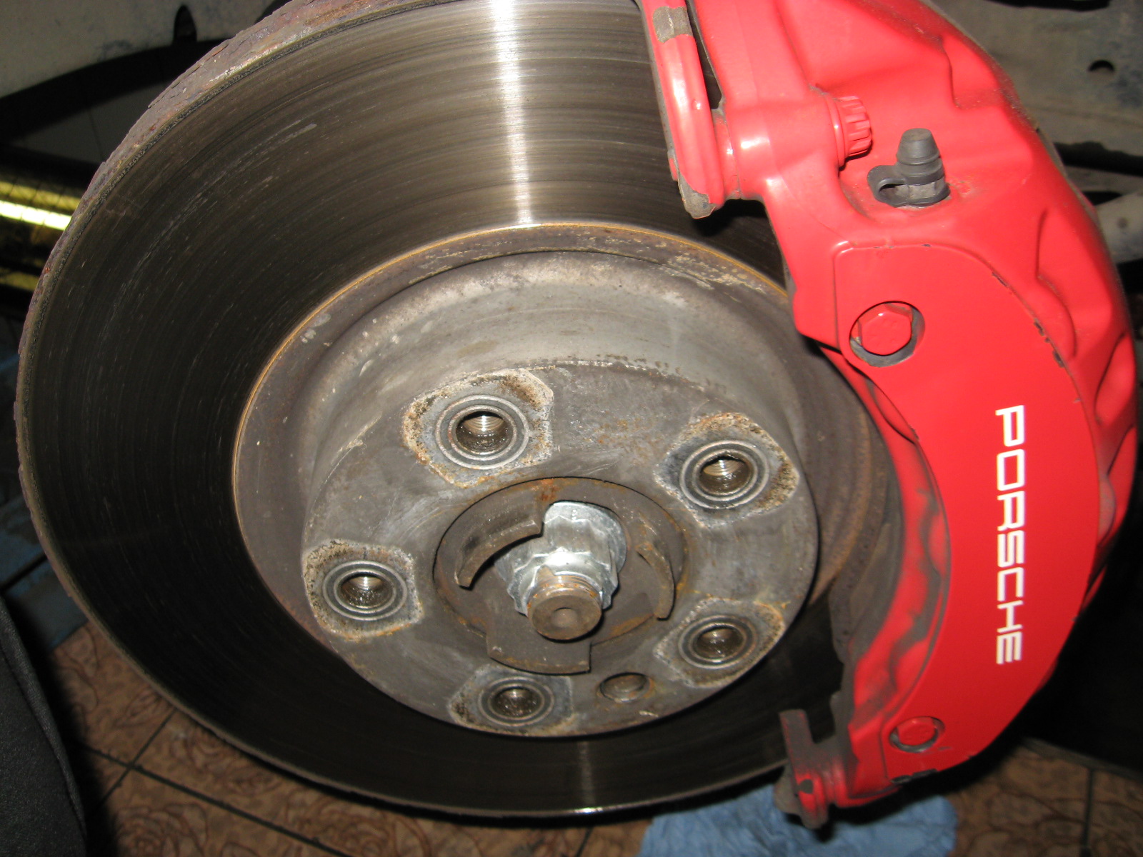

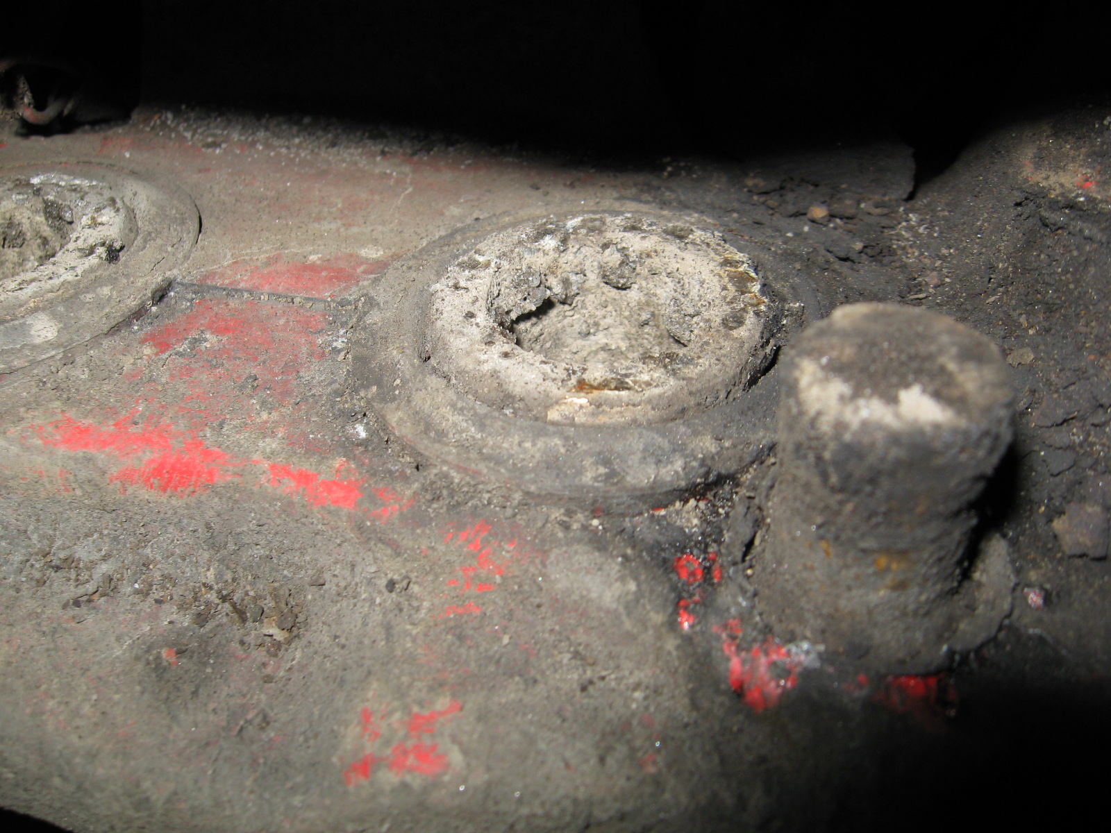

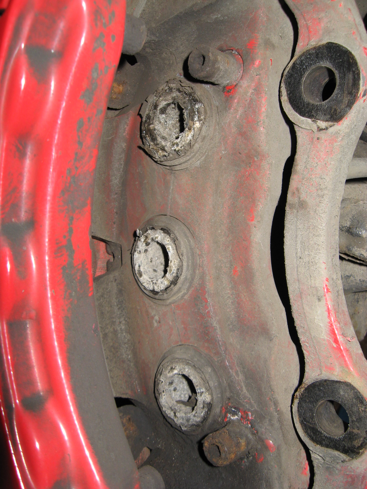

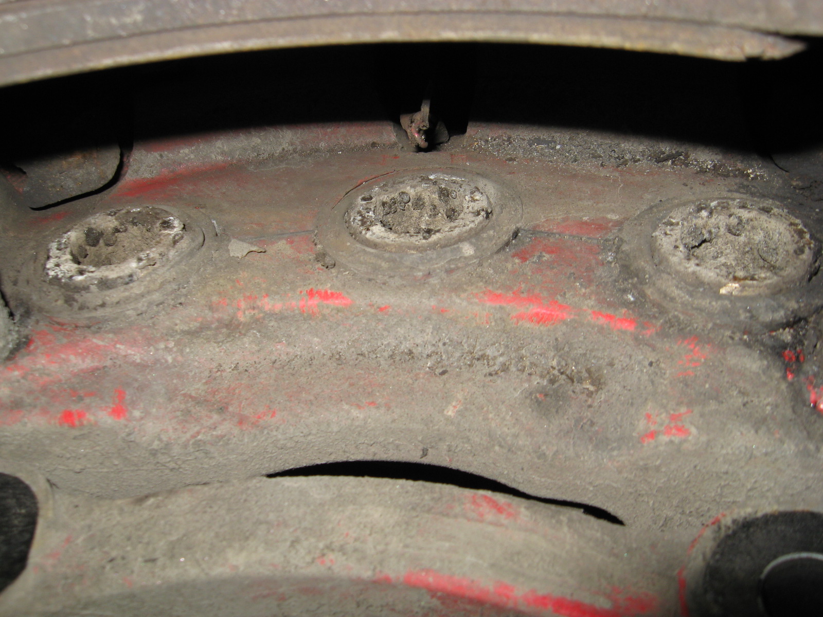

Рестайлинговая (957 Turbo) передняя тормозная система с пробегом 60 тыс. км (повреждение цилиндров, коррозия)...

09.11.2012, 22:48   #2
Павлуха40
Что делать что бы такого не произошло или это разовый случай?????
10.11.2012, 01:15   #3
Сообщение от Павлуха40 Посмотреть сообщение
случай не разовый, фиксировали уже на нескольких машинах, проблема возникает как правило после долгой стоянки автомобиля, да и химия, которой поливают наши дороги делает свое дело...
вывод один, тщательно промывать все скрытые полости при эксплуатации зимой и перед длительной стоянкой автомобиля...

16.12.2014, 16:12   #5
pilosyan
А лечение? Долго стояла машина :(
16.12.2014, 17:11   #6
Сообщение от pilosyan Посмотреть сообщение
А лечение?
замена суппортов в сборе, ремкомплекта для переборки в оригинале не существует
