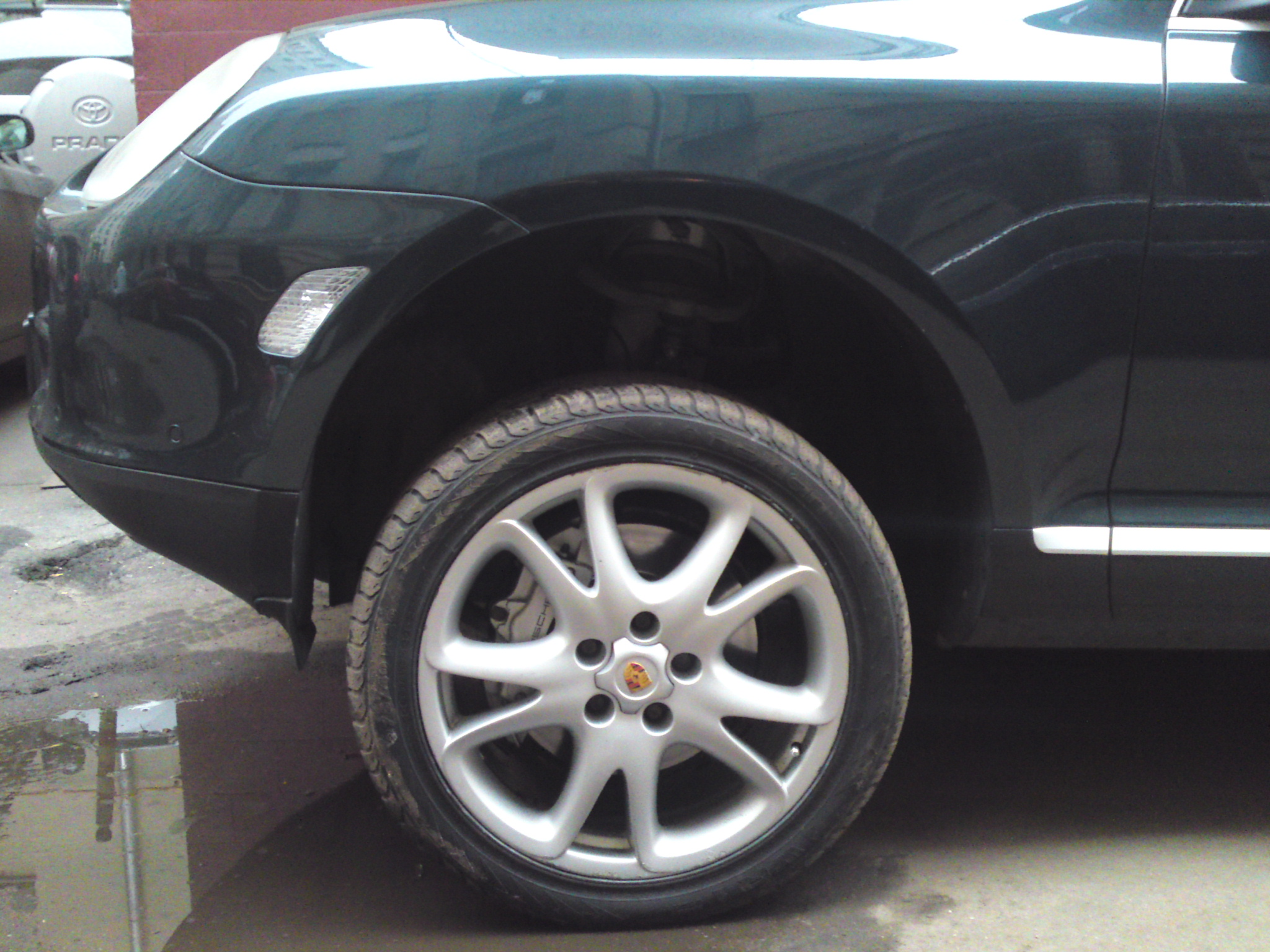

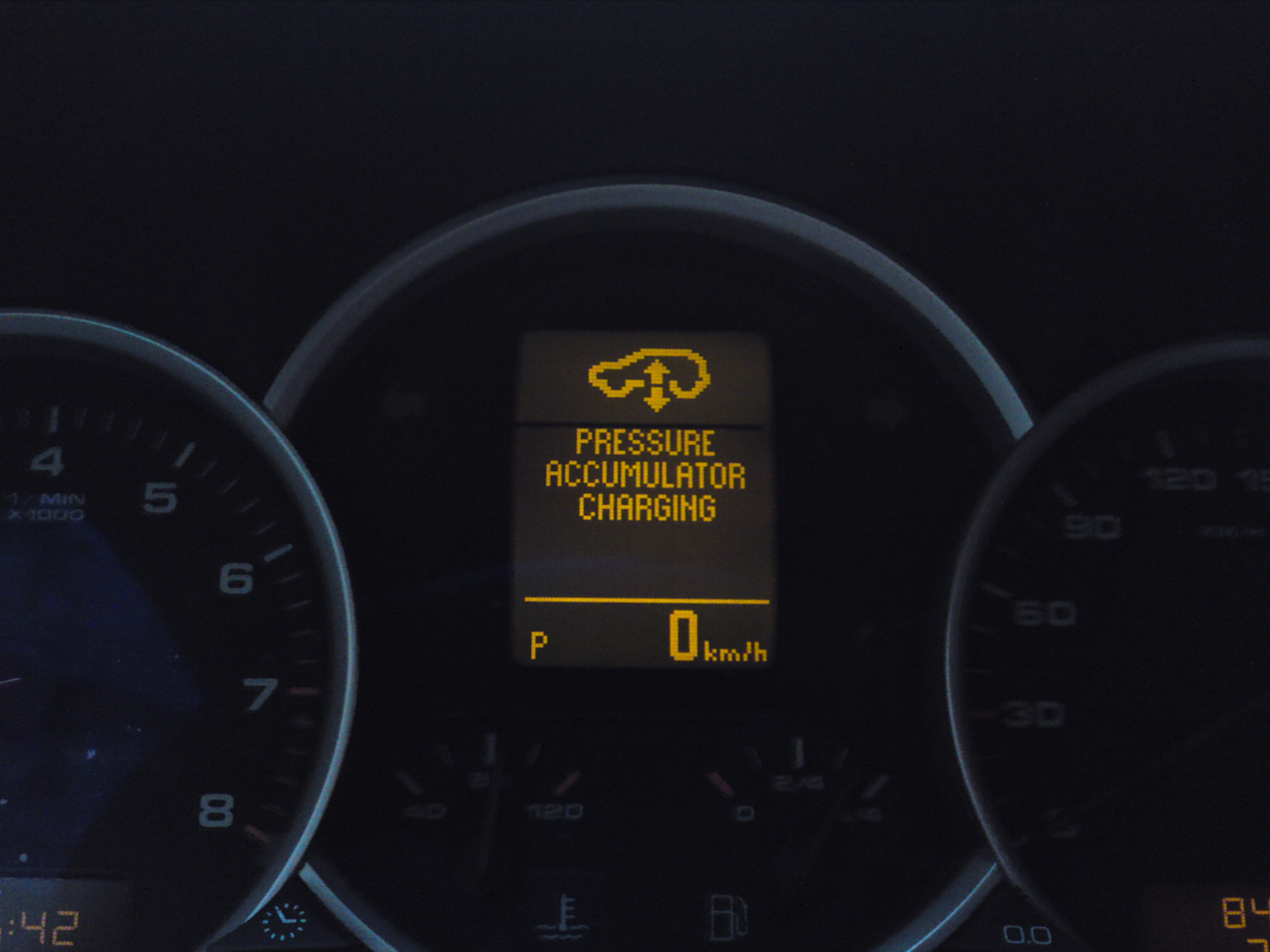

попробовал.. "зашевелилась" но глючит и путает всё нах - причём задняя как то похоже, а вот передок... ну вот гляньте - это на режиме ниже среднего*, и пишет на маршрутнике..
ID:	3535   Нажмите на изображение для увеличения
