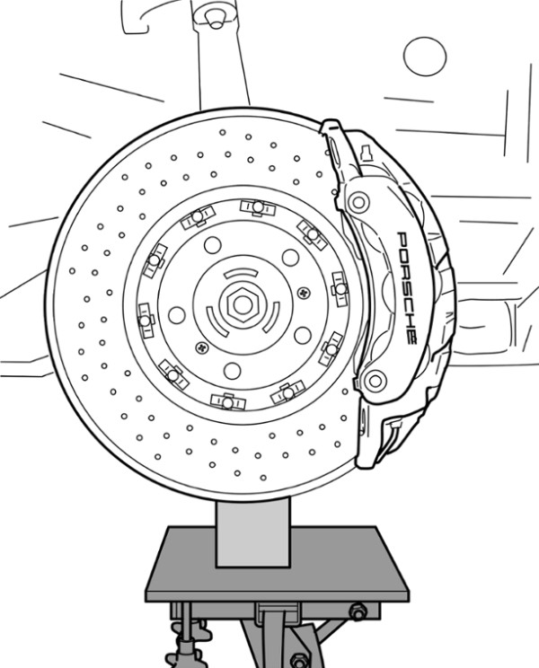

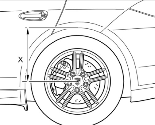

Все резьбовые соединения оси следует затягивать при нормальном положении подвески. Нормальное положение автомобиля означает: автомобиль стоит на колесах, или подвеска колеса поднята с помощью универсального домкрата. Размер -Х- от нижней кромки крыла до центра оси соответствует нормальному положению подвески.
Название: Размер -X- от центра колеса до нижней кромки крыла.jpg
ID:	43865   Нажмите на изображение для увеличения
Название: Подъем кулака ступицы (пневматическая подвеска).jpg
