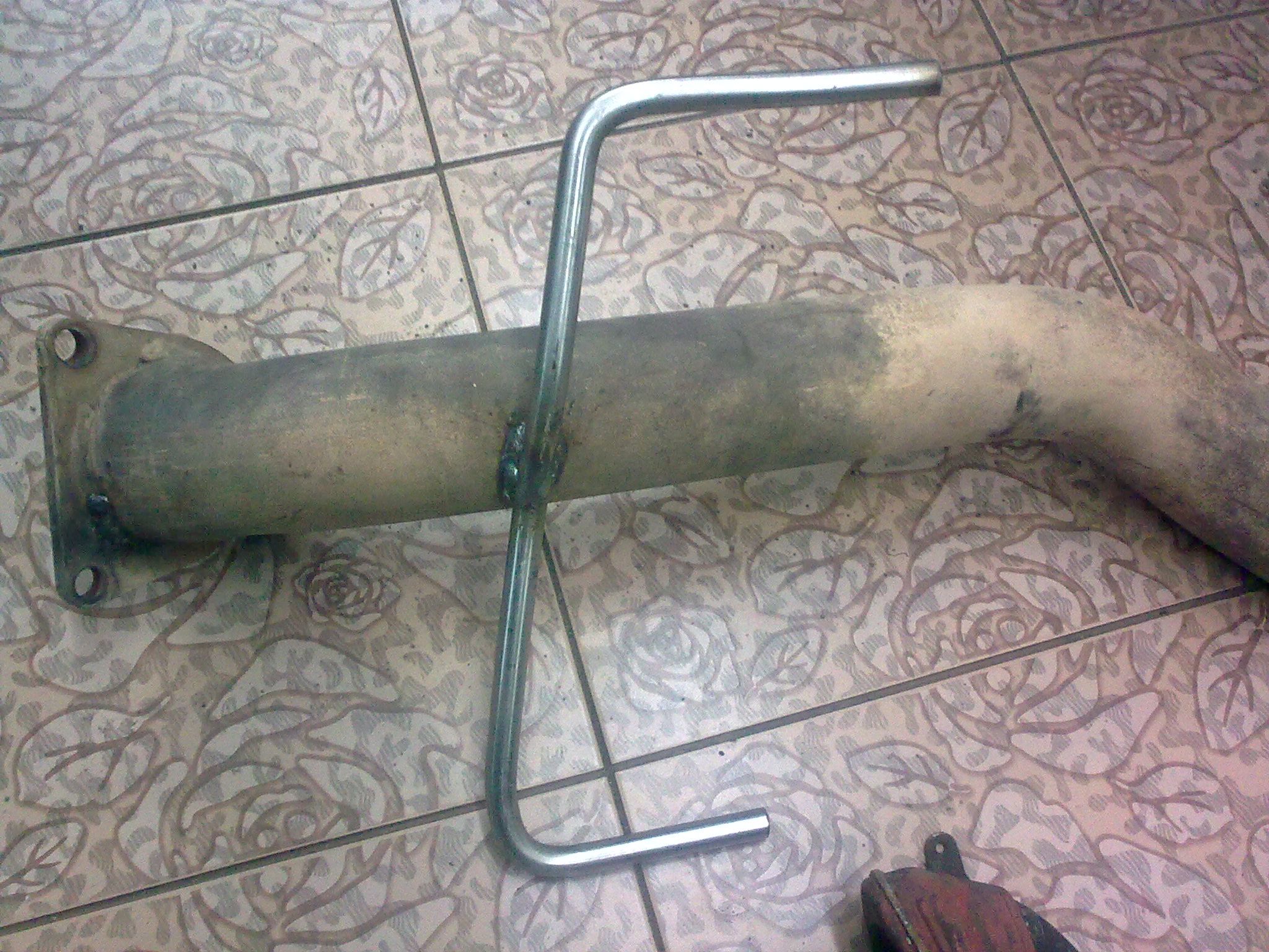

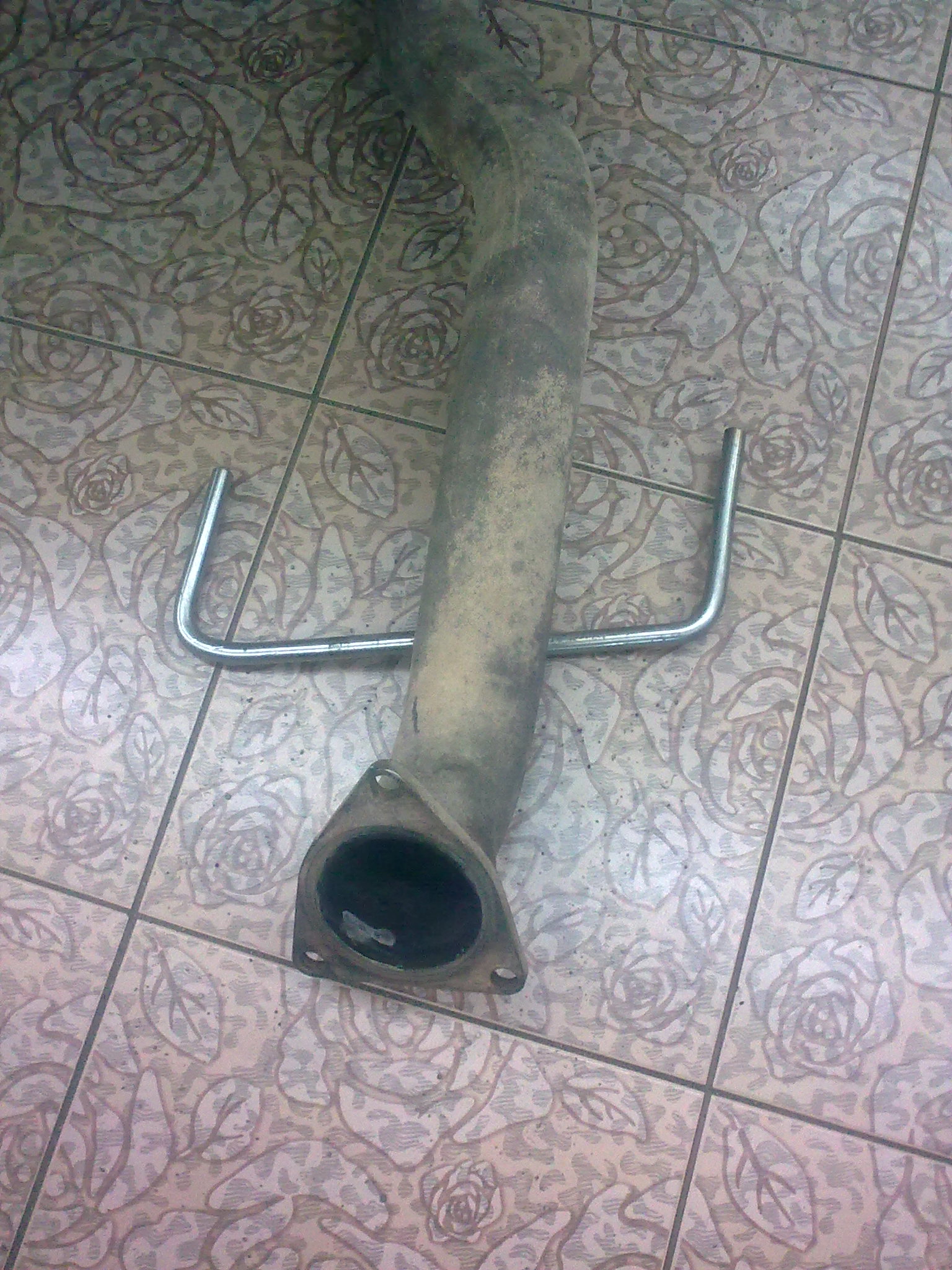

Так вот, купил я как то трубы вместо нижних катов, чтоб как говориться "как у всех", в рекомендуемом и с неоспоримом авторитетом "клубном бутике" на всем тут известной интернет доске объявлений, ошибочно именуемой "Клубом" в противоречие исконному понятию этого слова.
Ну значит, купил за 17000 рублей две небольшие трубы, в сервисе у Владимира Маркина мне их установили и я довольный поехал кататься!
Долго ли коротко, при очередном плановом ТО в Спорткар Центре я лично увидел небольшую проточку на переднем кардане и поинтересовался ее происхождением - оказалось, что чудо-труба, что стоит вместо катализатора, нагло точит передний кардан потихоньку.....
Пишу продавцу и рассказываю что за беда у меня приключилась, а он мне, мол, где тебе криворукие ставили, туда и обращайся, а я - не я и корова не моя, и вообще думай с чем ты ко мне, барину, тут ходишь!

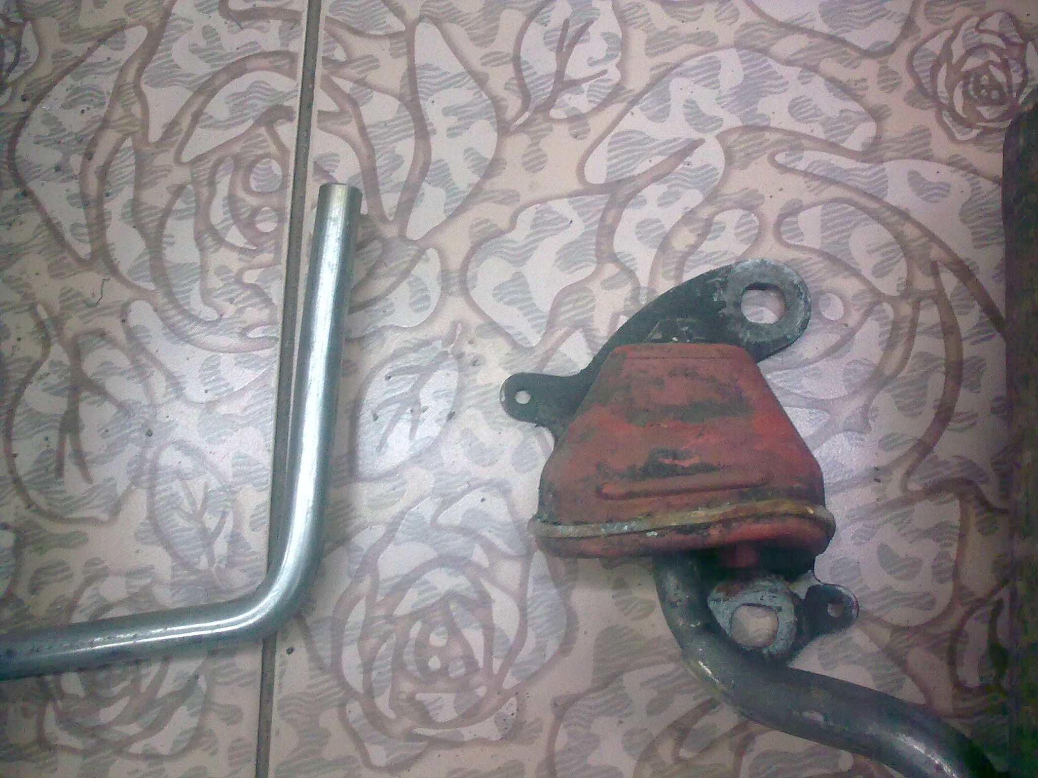

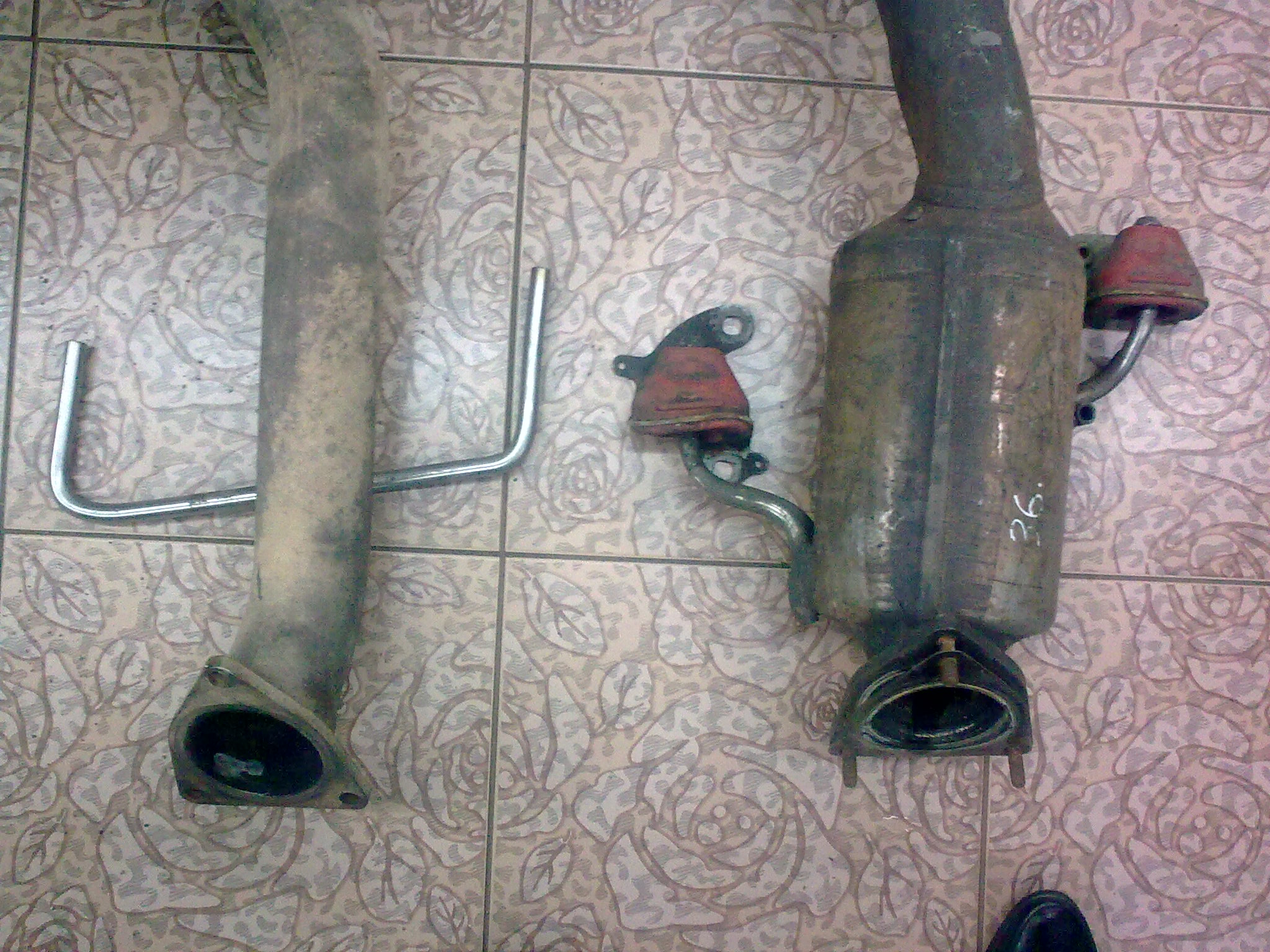

Приехал к Владимиру и рассказываю эту всю историю, он сразу дал команду, стали все проверять и выяснили, что не руки кривые, а та чудо-труба самопальная далека от эталонного образца! Вот и трет.
Позвонили продавцу, Трубе пионерской, и в два голоса с Владимиром говорим: "Криво-косо что-то труба твоя окаенная сделана"! Тут не выдержал он напора агрументов и обещал в два дня все сделать!... Поставил мне Владимир на время свой эталонный образец и я поехал задумчивый кататься....
Через две недели, вот что получилось (то, что заколхозили см. на картинках ниже) и это было передано со словами что мне очччень повезло, т.к. попал я на милость барскую, но забанен был я безпричинно и окончательно, но на последок получил сообщение от продавца, что "гарантия на гарантию на распространяется и больше он и слышать ничего не желает!"........
"Покупайте наших слонов!" ©
PS. Респект и благодарность Владимиру за полное содействие в этой проблеме. С меня ни копейки не взял, но продавец так 5000 рублей и остался должен Владимиру.

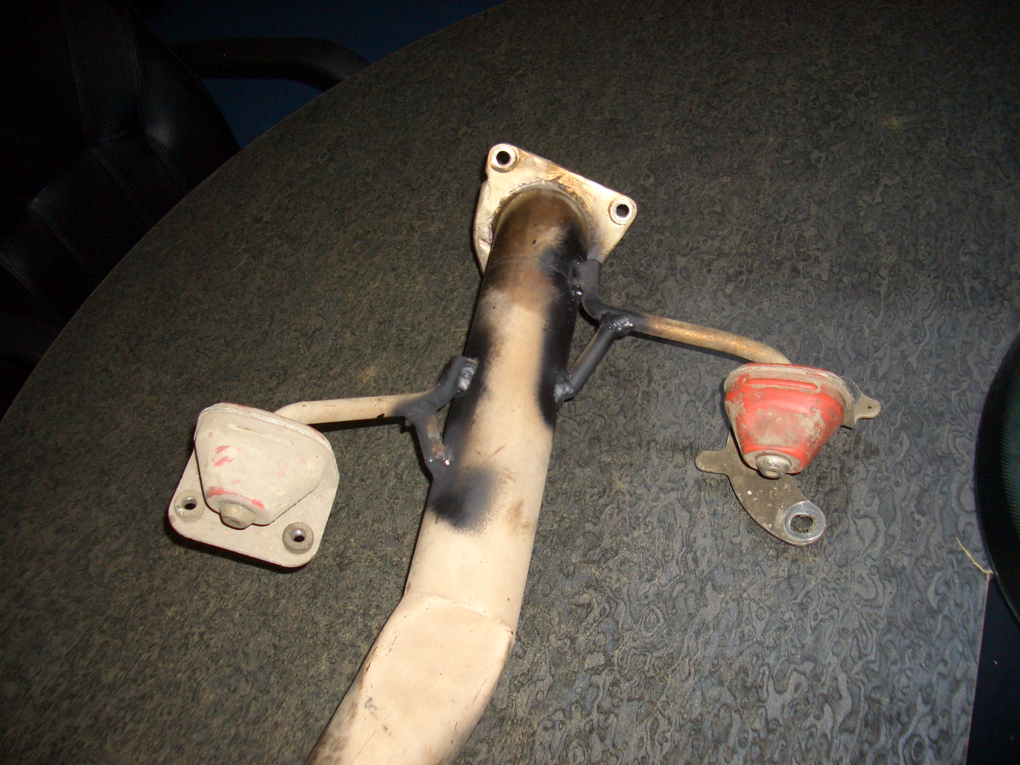

пы сы точно,был со мной трабл-когда возвращались с Юлей и Светой из Калуги-труба(точнее- ус крепления ) отвалилась в месте сварки.
Сообщение от Dixi Посмотреть сообщение
а у кого то в месте варки..она отваливалась..как минимум знаю 2 человек
изготовитель претензию принял и усилил места сварки!
вот что получилось))) но вылезла другая проблема,из за избыточной жесткости получившейся конструкции на кузов начала передаваться сильная вибрация в районе 2600-2700 об/мин.
