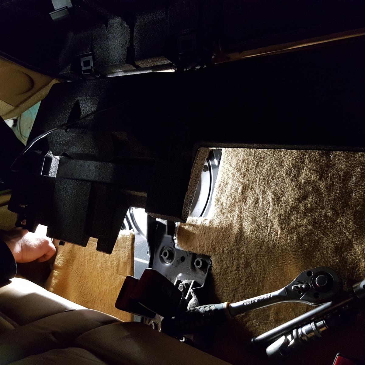

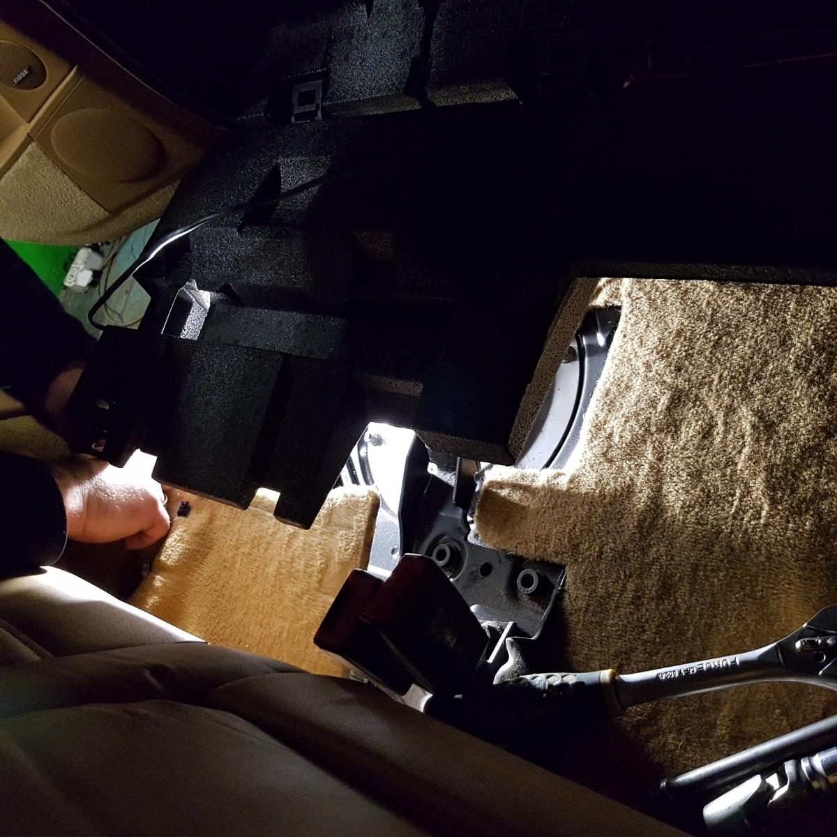

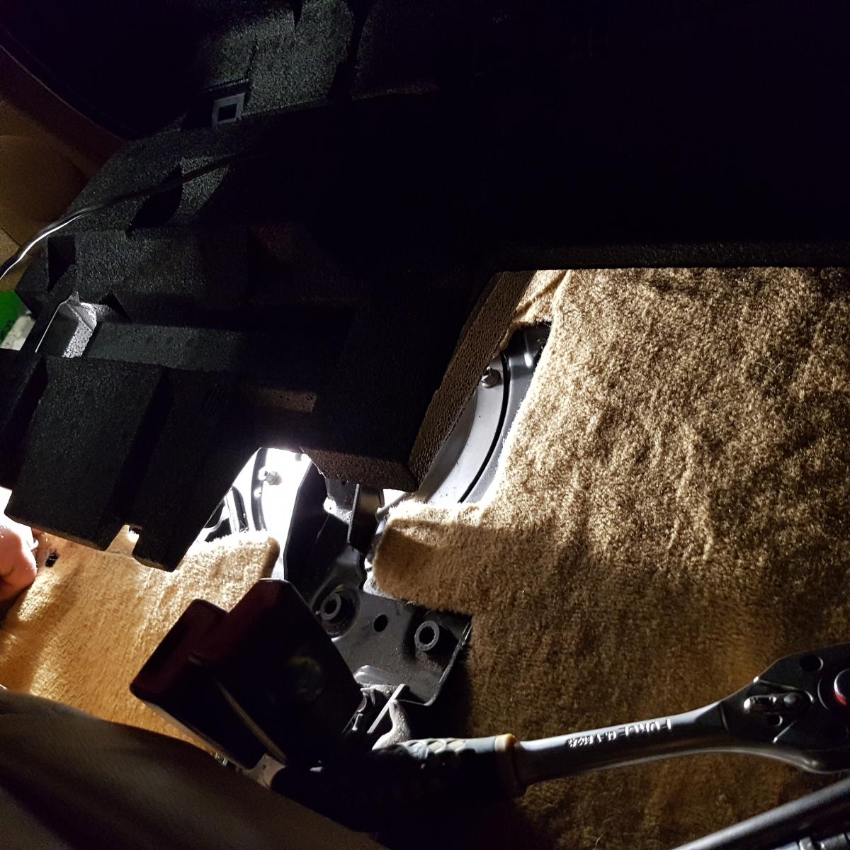

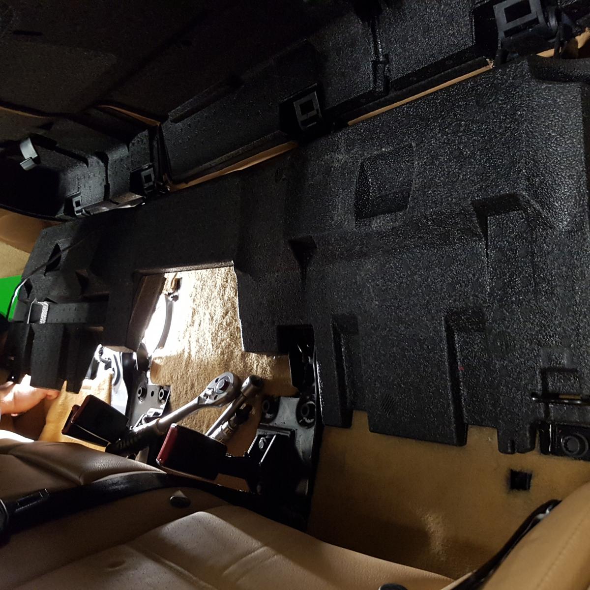

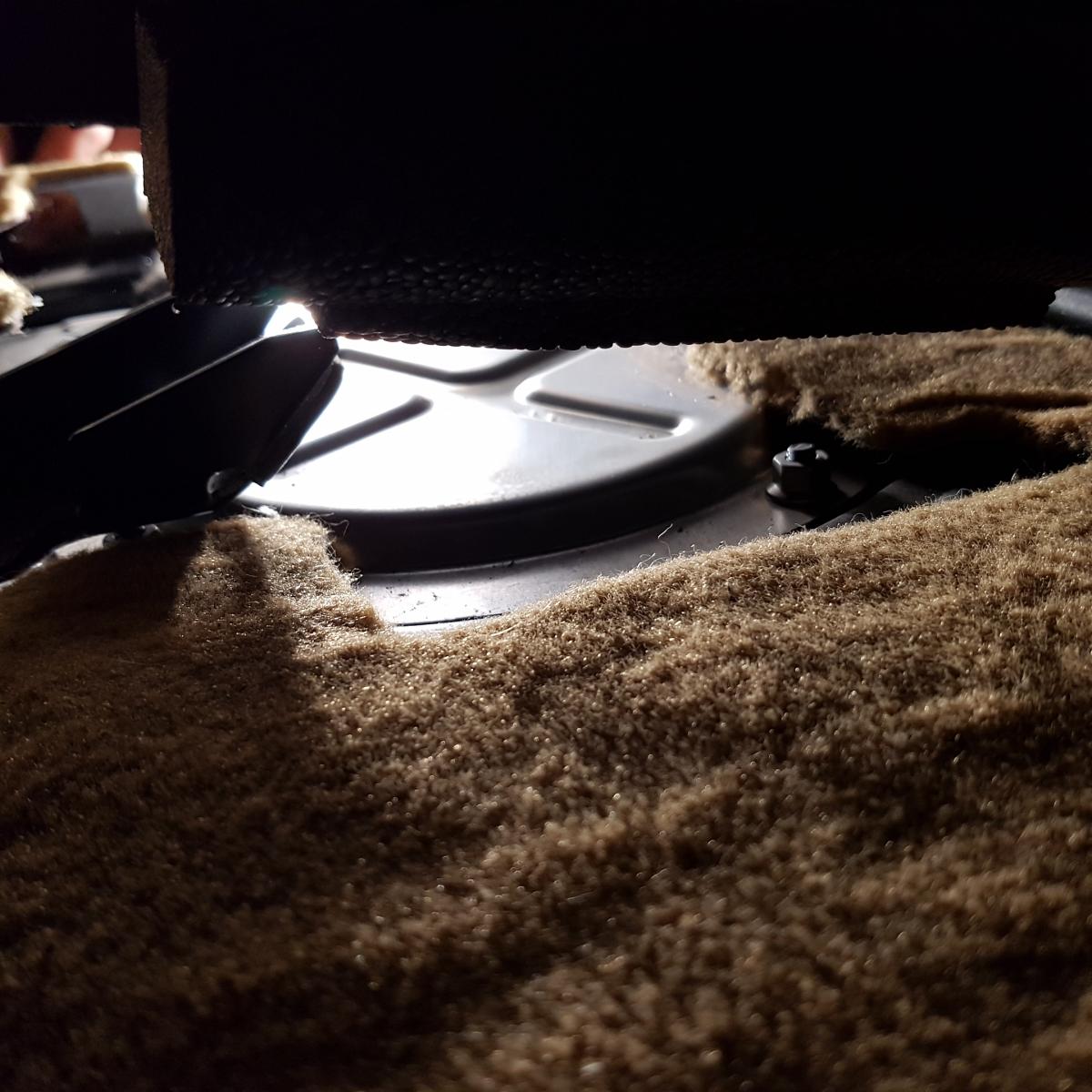

Вот поднял диван задний и не пойму ..
1- Что этоза черный пенопластовый вкладыш лежит между сидением и ковром.
2- ковер, установленный на полу где размещены насосы с фильтром, имеют сразу штатный вырез по диаметру крышек-заглушек насосов... хотелось бы узнать разборный ли у меня топливный фильтр ??надо ли мне покупать отдельный корпус топливного фильтра, скажем от туарега..
Опора для сидушек задних пассажиров
Разборный, но разбирать не нужно
Фланец в сборе покупать нужно по VIN автомобиля, а не от Туарега

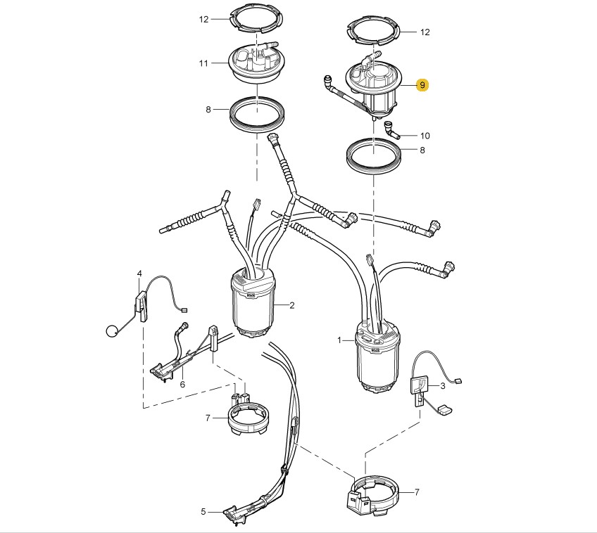

95562042100 фланец с топливным фильтром
использовать с
95562091100 угловой элемент
Название: Топливный фильтр.jpg
