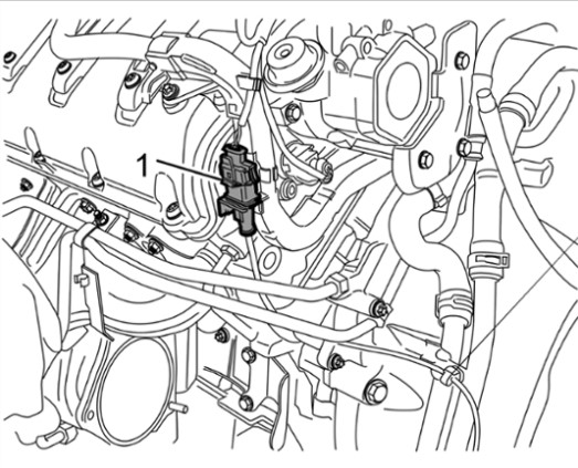

1 Извлечь кабель датчика положения коленчатого вала из клипс и высвободить кабель. При необходимости воспользоваться для этого длинной отверткой.
2 Рассоединить кабельный разъем датчика опорного сигнала (датчик ВМТ) вверху в кабельном канале двигателя -1-.

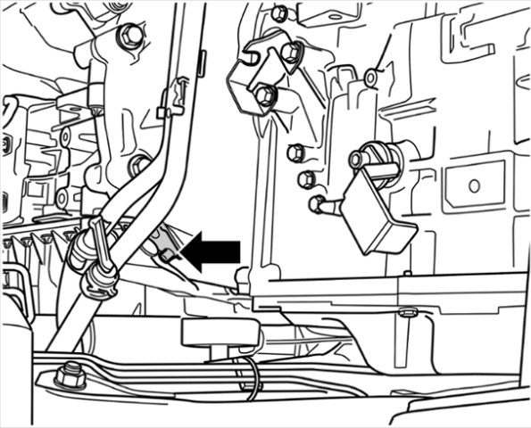

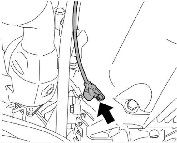

3. Снять крепежный винт датчика положения коленчатого вала и осторожно извлечь датчик положения коленчатого вала. Датчик опорного сигнала МКПП Датчик опорного сигнала Tiptronic
4 Провести кабельный разъем и кабель вниз. Извлечь датчик положения коленчатого вала.
