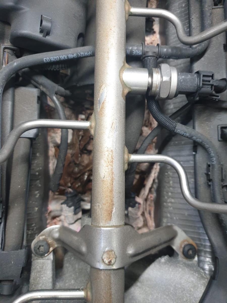

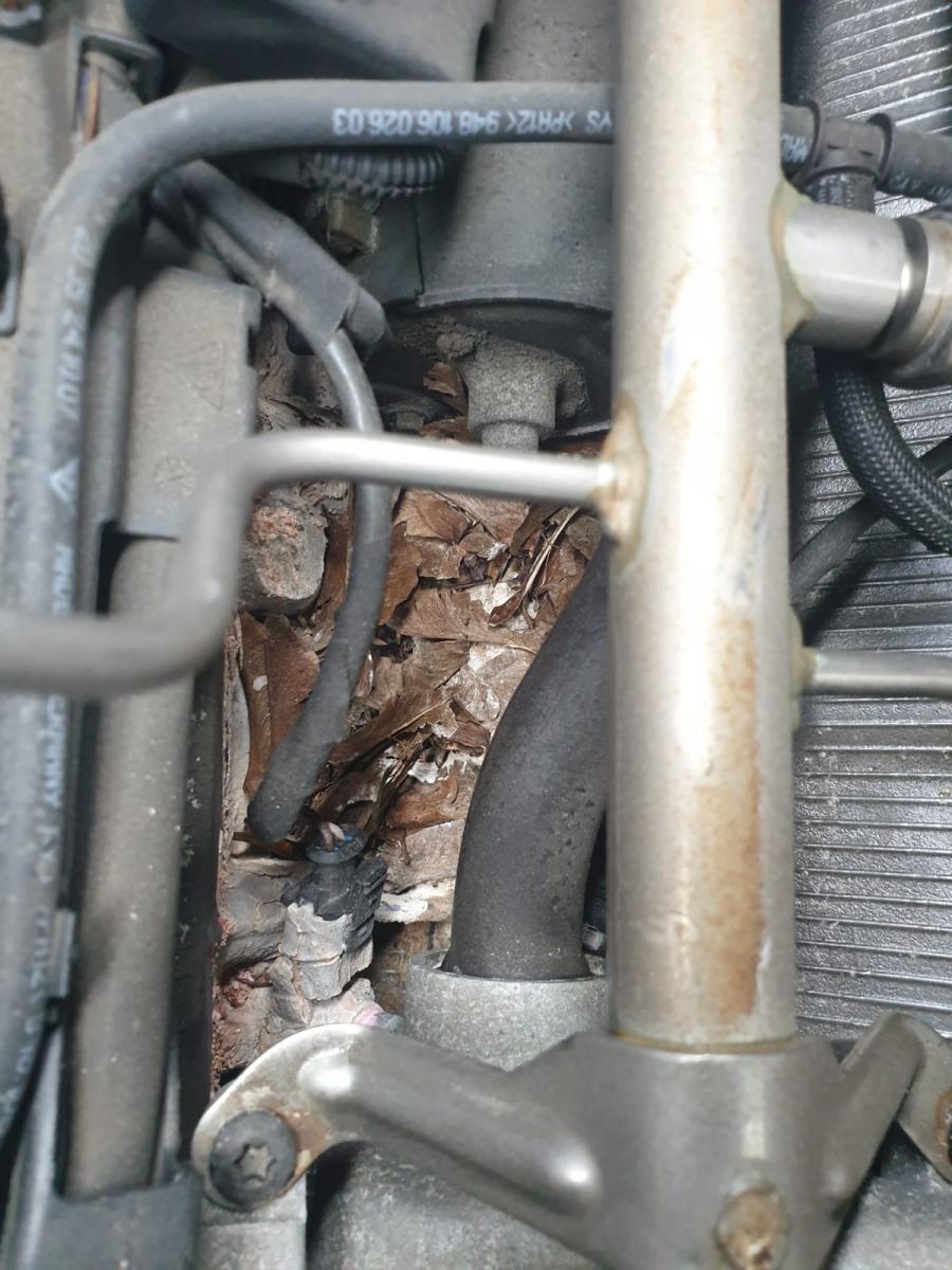

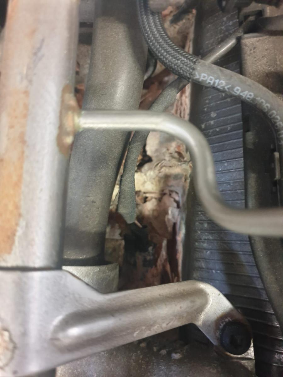

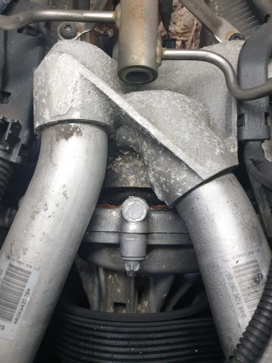

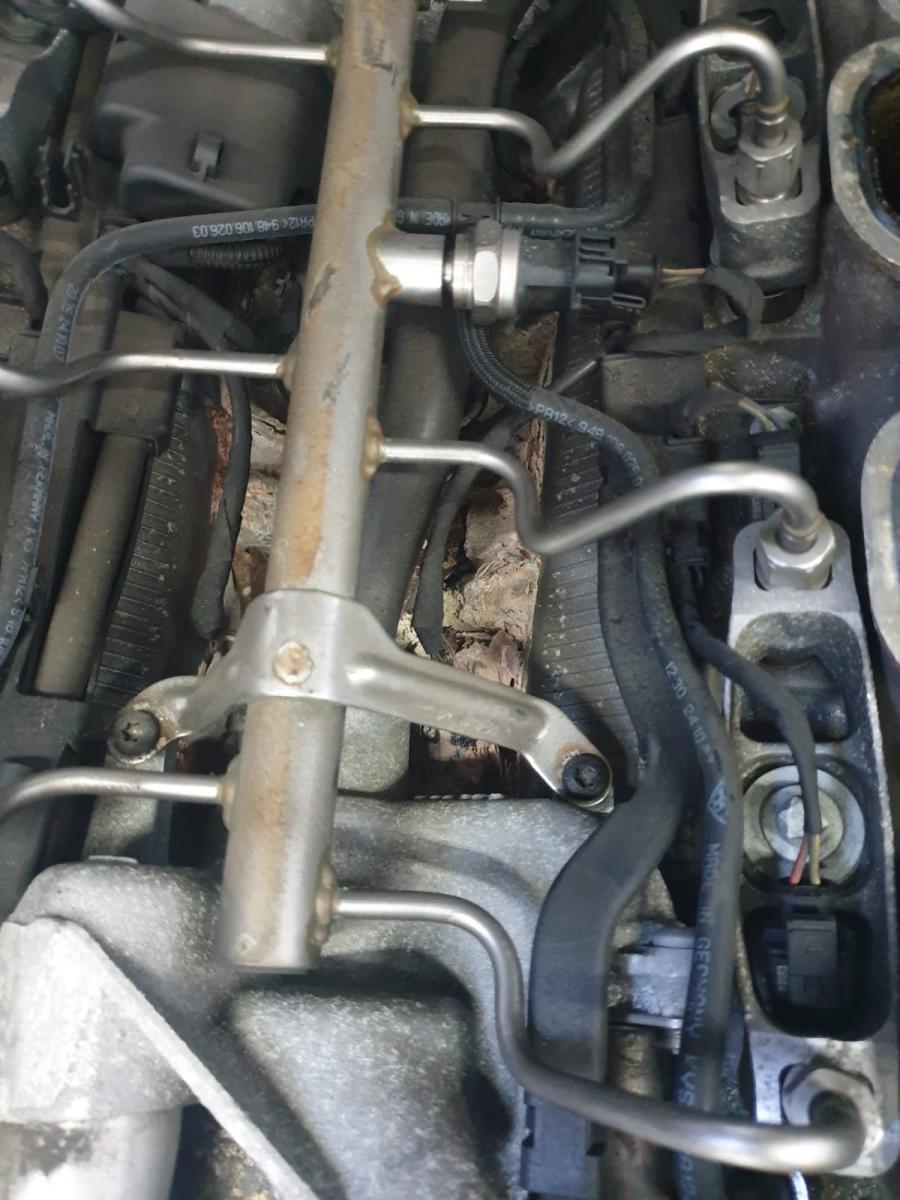

Недавно приобрел Porsche Cayenne S 4.8 957, пробег 85т проехал 300 км за 2 недели и привез машину в сервис на большое ТО. В сервисе обнаружили, что уровень антифриза упал ниже минимального значения, но на приборной панели предупреждений не было. Долили 1л примерно, подняли машину на подъемнике, течи не обнаружили. Проверили герметичность системы охдаждения и опять не обнаружили течи.
Сняли впускной коллектор и увидели засохший антифриз в развале блока цилиндров (фото прилагаю). Не смогли увидеть очевидного места течи и сказали, что похоже что антифриз течет только на горячем двигателе. Подскажите пожалуйста куда смотреть?

По фото, подтекание антифриза из под корпуса термостата системы охлаждения двигателя
