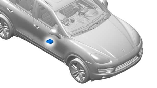

03.06.2020, 10:40   #2
Сообщение от Vitamin701 Посмотреть сообщение
Звучит как «Блок управления насоса масла АКПП, обратный сигнал», подскажите куда смотреть. Вообще все работает нормально, но ошибка постоянная! Я так понимаю это дополнительный насос масла в коробке, создающей преддавление для функции «старт-стоп»...
https://forum.cayservice.ru/showthre...204#post134204
Но где для него блок управления
Под сиденьем переднего пассажира
Название: Место установки блока управления.jpg

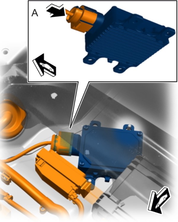

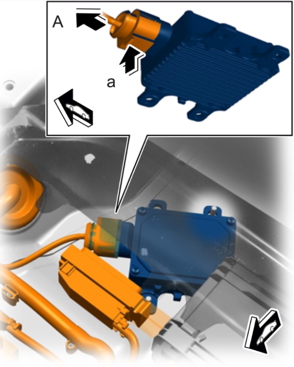

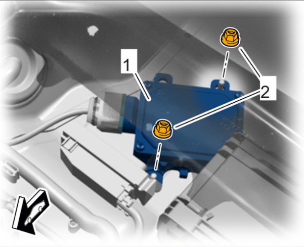

04.06.2020, 18:22   #6
Где найти этот блок?
Выше написал
Как он выглядит?
Во вложении...
Под пассажирским сидением рядом с блоком АКПП?
Блок управления АКПП снимите, сразу будет видно
