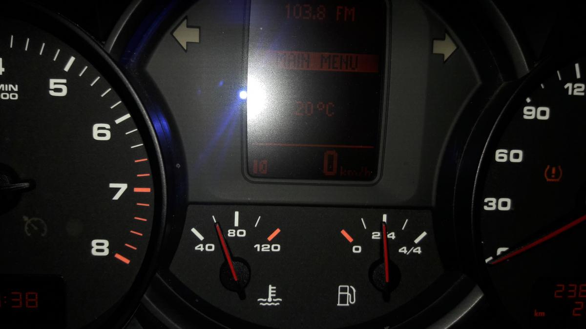

Привет, ребят вот еще проблема, неожиданно пропала на приборной панели индикация переключения коробки(((По звуку и ощущениям коробка работает адекватно ,без толчков ,все норм, но на приборке пропала индикация.Выручайте.

29.03.2021, 11:53   #2
Payk
Приветь,вот докладываю,на работе поставил авто на сигналку, на долго,пришел снял с сигналки ,чек потух и на приборке появилась индикация коробки,аномалия.
29.03.2021, 22:00   #3
Добрый вечер. То что на фото, это индикация аварийного состояния работы АКПП. Нужно разбираться дальше. Начните с того чтобы опросить блок управления АКПП на наличие неисправностей

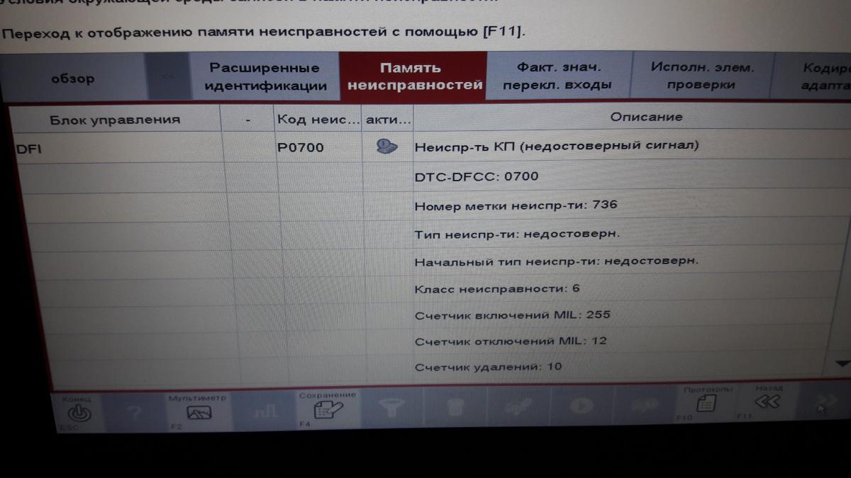

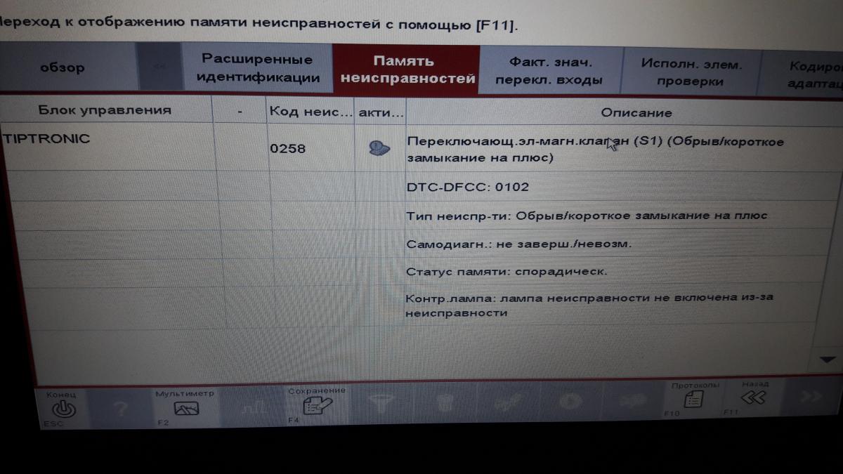

Привет парни, вот все таки докопался, скидую вотку с диагностики.
14.06.2021, 01:00   #6
Payk
Воть прошу ответить.

14.06.2021, 22:29   #7
Сообщение от Payk Посмотреть сообщение
Подробней хотелось бы
А где VIN?
15.06.2021, 11:48   #8
Payk
Привет, проблема была в том что коробка падала в аварию ну примерно пару раз в неделю, типа включалась 3 скорость и все трогался и ехал чисто на 3 скорости, лечилось тем что просто останавливался глушил машину и заводил, и все поехал дальше на всех скоростях,диагностика показала наличие ошибки 0258(Переключающий эл-магнитный клапан (S1)обрыв/короткое замыкание на плюс). Фотки выше.Вин прилагаю WP1ZZZ9PZ8LA28666 .Надеюсь что сгнил провод в косе коробки.WP1ZZZ9PZ8LA28666
15.06.2021, 15:32   #9
Привет
https://forum.cayservice.ru/showthre...highlight=0258
16.06.2021, 04:06   #10
Payk
Все понятно , спасибо.
