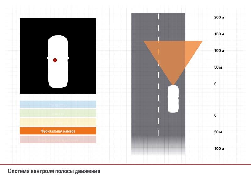

Ее основные функции схожи с функциями системы предупреждения о пересечении дорожной разметки. Фронтальная монокамера в салонном зеркале заднего вида обеспечивает распознавание дорожной разметки на расстоянии до 140 м. При недопустимом приближении автомобиля к линии разметки система самостоятельно возвращает его в центр полосы. Данная корректировка осуществляется аккуратным управляющим импульсом. Система активна при скоростях от 65 до 250 км/ч. В определенных условиях, например в непогоду, когда полная функциональность фронтальной камеры не может быть гарантирована, система отключается. Также система отключается при отсутствии в течение определенного времени контакта между рулевым колесом и руками водителя. Перед отключением подается предупреждающий сигнал.
В автомобилях Porsche существует возможность выбора двух режимов. В режиме «Перед непосредственным контактом» поддержка рулевого управления применяется при приближении к разметке полосы. В режиме «Заблаговременно» постоянно обеспечивается центральное расположение автомобиля в пределах полосы.
