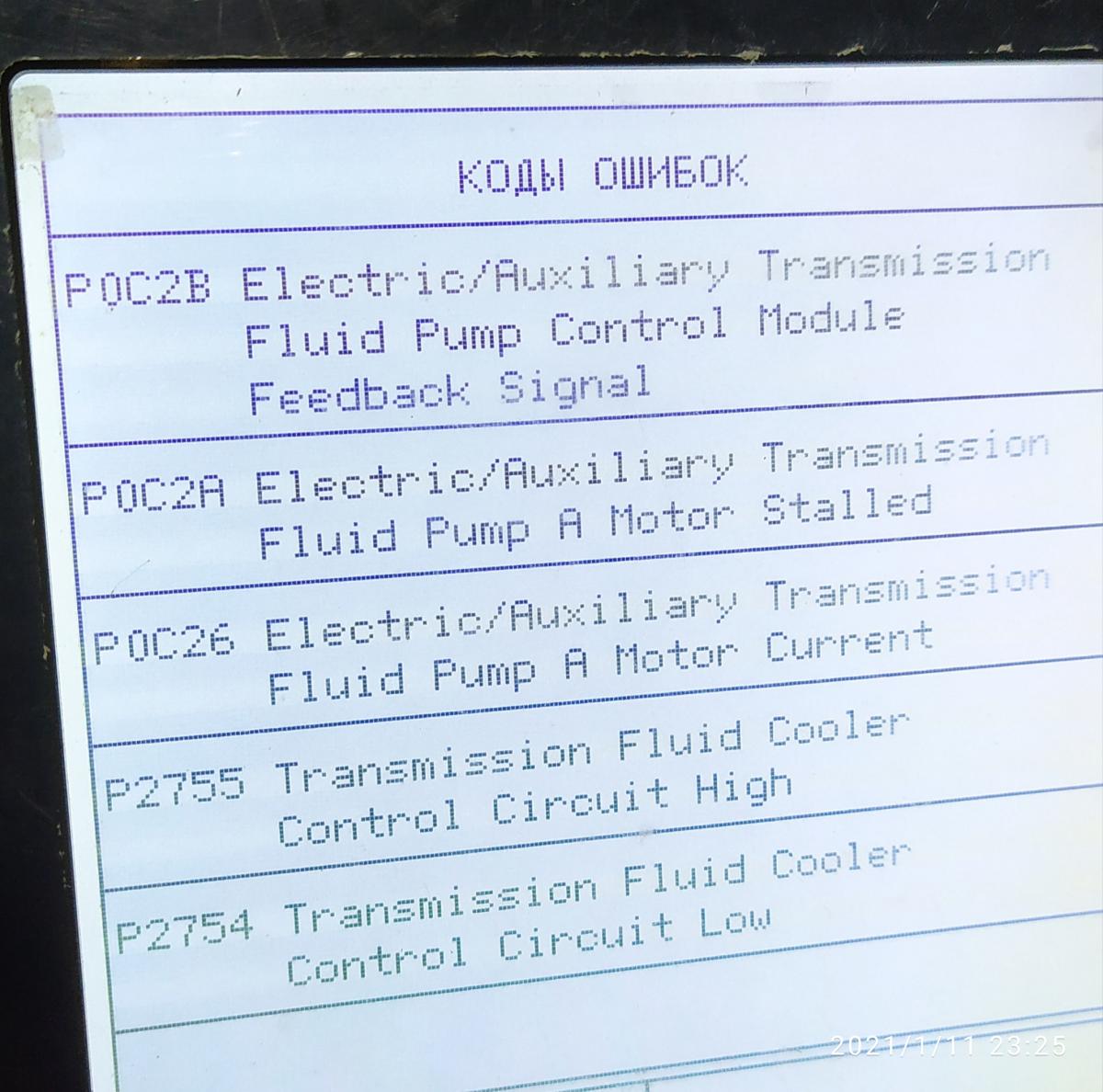

Добрый день. Выскочила ошибка ,,старт стоп отключена,, горит чек и мигает спираль. Обороты выше 2400 не поднимаются. Piwisa в городе нет. Launch и kts показали ошибки P0C2B, P0C2A, P0C26, P2755, P2754. Я так понял ремонт надо начинать с дефектовки электрических разъемов на дополнительный масляный насос и насос охлаждения АКПП. Возможно ли добраться до этих насосов без снятия АКПП с ДВС? Можно ли их прозвонить тестером? И ли же проблема в каком-то блоке управления? Спасибо.
Какому блоку управления принадлежат эти ошибки?
14.01.2021, 12:09   #3
Oleg1981

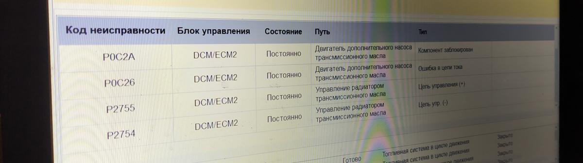

Доброе утро. Прилагаю фото ошибок.

Сообщение от Oleg1981 Посмотреть сообщение
https://forum.cayservice.ru/showthre...351#post139351
Да

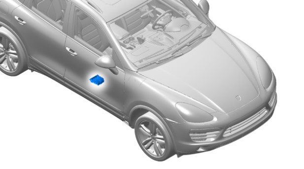

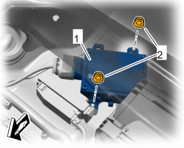

Спасибо. Будем надеяться что проблема только в блоке. Если не сложно подскажите где он находится. Много работ проводим с товарищем. Имеется подъемник, инструмент, желание и руки. И если есть контакты хорошего сервиса(не официалов) в Санкт Петербурге. Хотелось бы заменить ГРМ , масло в АКПП, сальники которые сопливят, обслужить пневмо подвеску.Жду открытия граниниц.(до СПб 130км.)
14.01.2021, 22:38   #6
Под сиденьем переднего пассажира

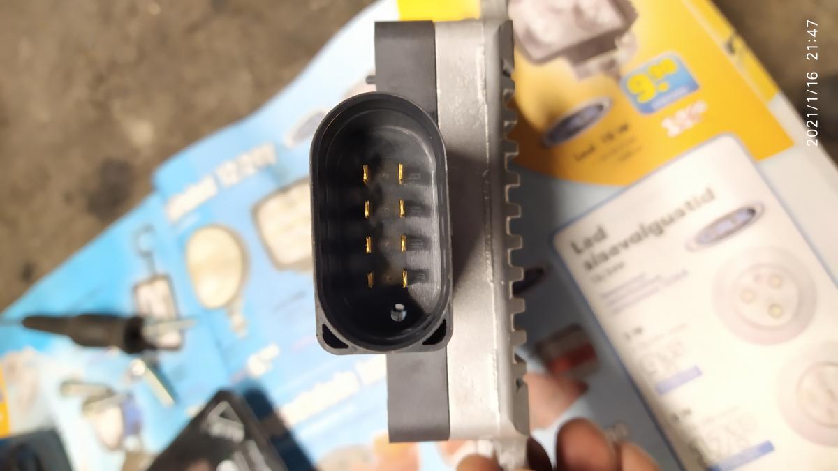

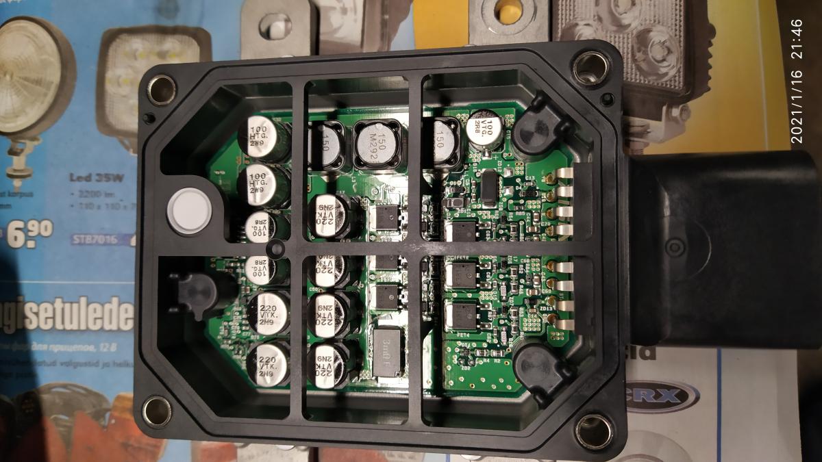

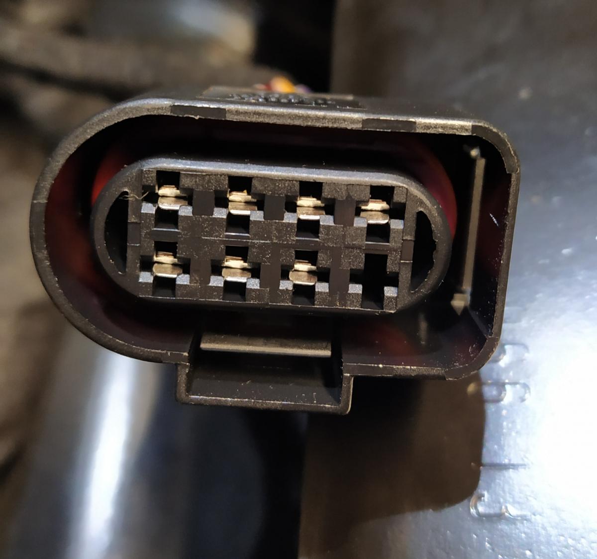

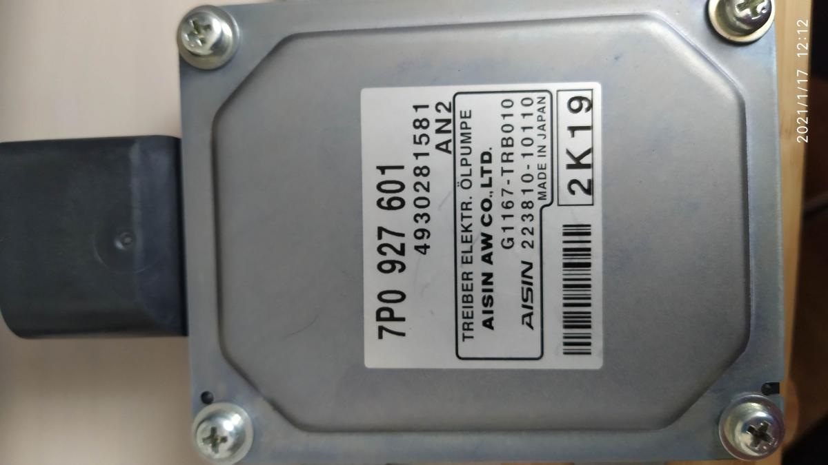

Блок снят. Визуально дефектов не обнаружено. Автомобиль без блока в рабочем состоянии. Чек горит, спираль мигает, колеса крутятся. Решено заказать с разборки б/у. За новый просят 570€.
Заказывать другой надо ориентируясь только на номер 7p0927601? Маркировка 4930......, И 2K19 отличаются.

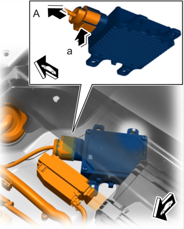

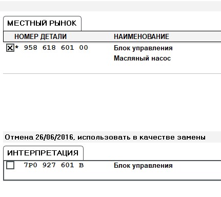

Во вложении что можно
