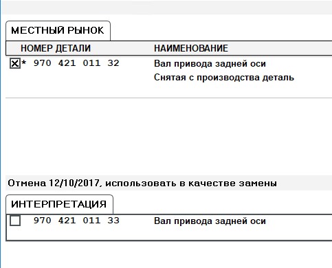

Добрый день Владимир.
Подскажите какой номер кардана для моего авто?
97042101132
97042101133
И почему разница в последнее цифре? Новый номер детали или как?
VIN:
WP0ZZZ97ZBL050384
08.02.2021, 22:55   #2
Сообщение от panameraV84s Посмотреть сообщение
Добрый вечер
97042101132
97042101133
97042101133
Один снят с производства, второй актуальный номер
Верно

Скажите, пожалуйста, а карданный вал на версиях турбо номер- 97042101154 идет такой же или усиленный? Просто я уже второй кардан за 100тыс. меняю- шрусы не выдерживают моей агрессивной езды, вот думаю может от турбо поставить....
09.02.2021, 11:41   #4
Ставить можно только тот что по VIN
