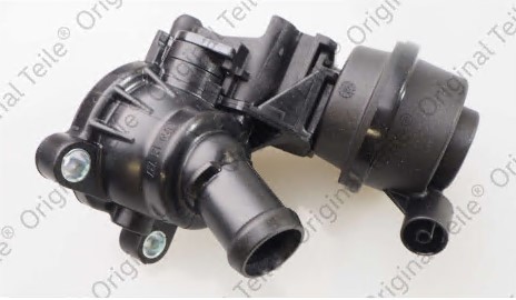

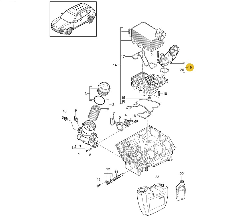

Владимир здравствуйте. В вашей практике сталкивались наверняка с течью антифриза на дизеле. Третий раз разбираем. Меняли теплообменник, клапан, штуцер который идет в ЕГР. Не можем понять откуда течь... Может подскажите какие еще есть слабые места? Не меняли только пластиковую деталь 95810152500

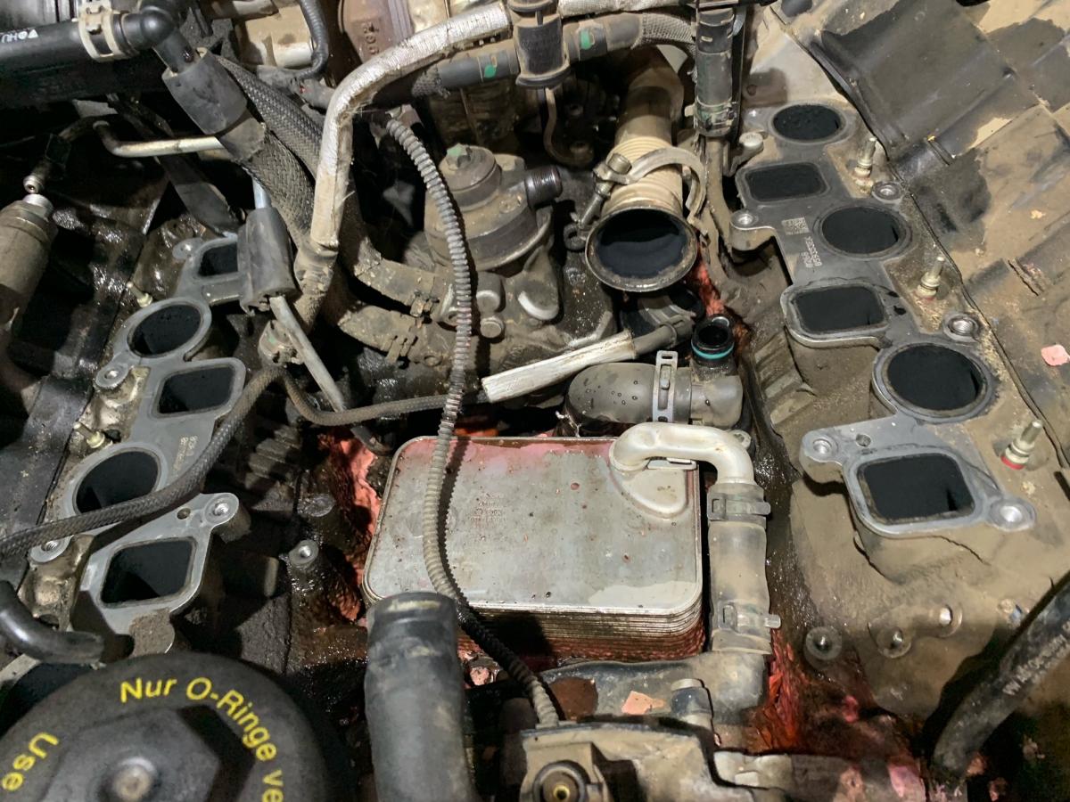

В развале двигателя антифриз

То что переднюю крышку снимать это понятно. Когда все собрано даже опресовкой не видно откуда течь

Как правило дефект заключается в пластиковых элементах в развале блока цилиндров:
95810673704 регулирующий клапан
95810650602 промежуточный фланец
04.10.2020, 18:36   #7
Да, обязательно вымойте все тщательно из развала блока цилиндров. В такой обстановке работать нельзя.
