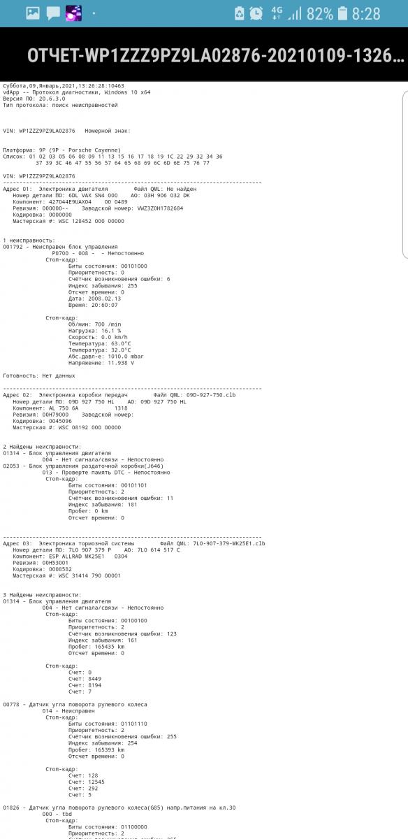

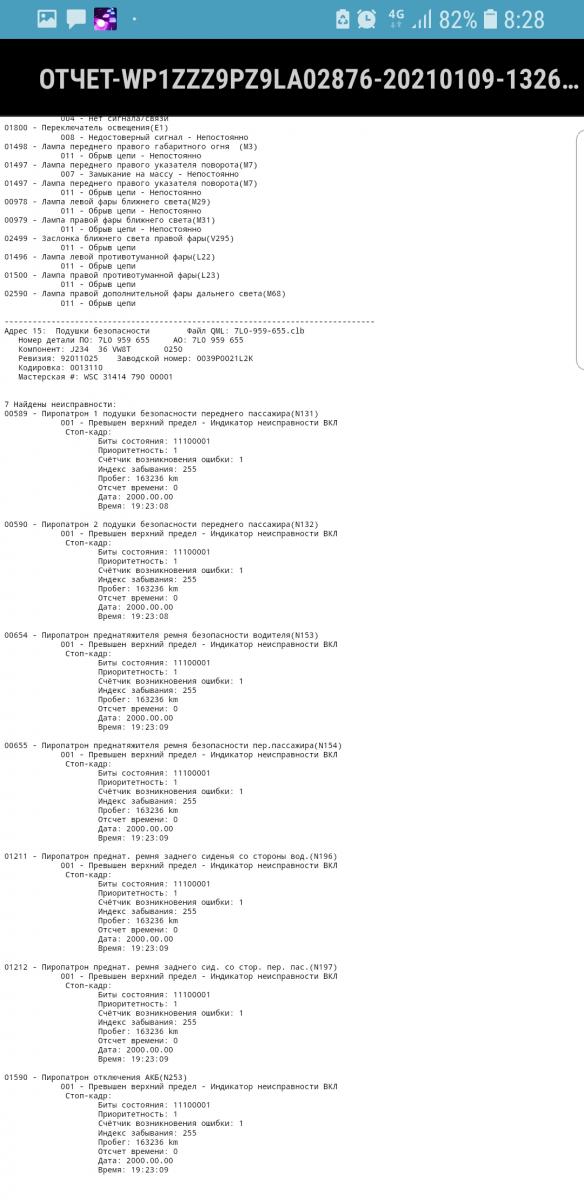

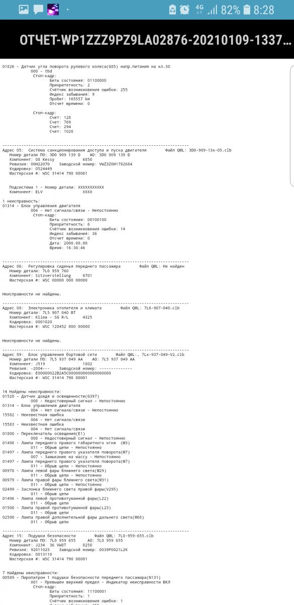

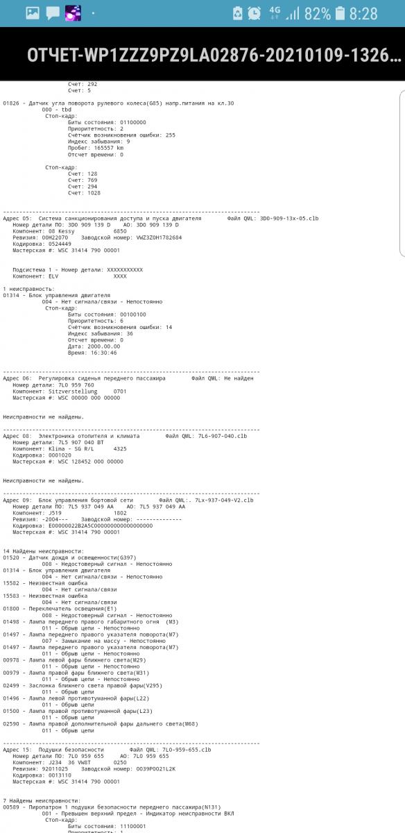

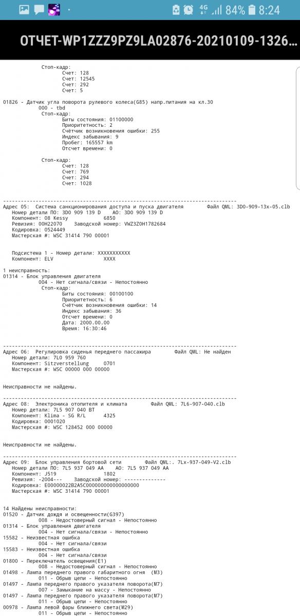

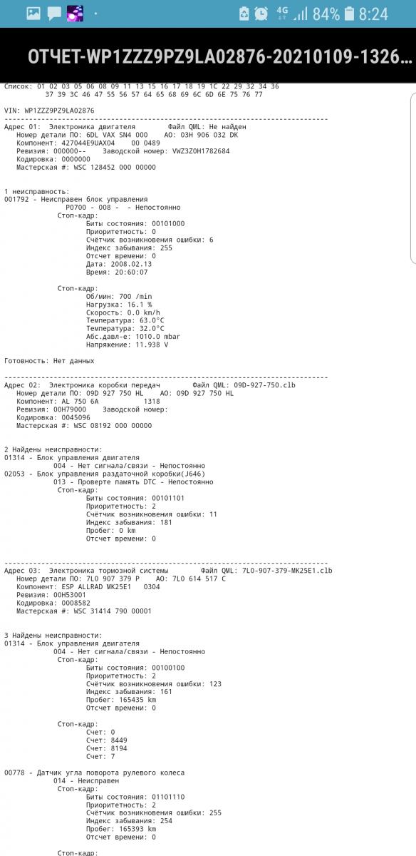

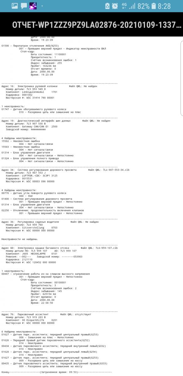

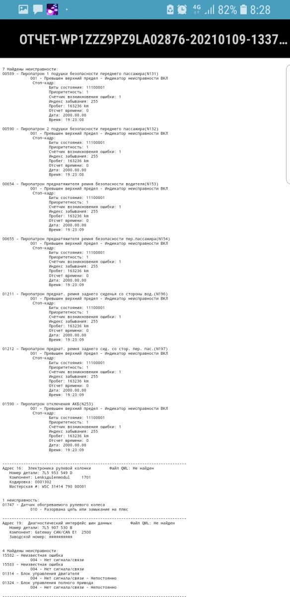

Приветсвую.куда копать ?

Временами выскакиевает чек.акпп в аварийный режим тоже временами одновремено с чеком .раздатка не переключает ни в какие режимы .ноль эмоций на включения джостиком .на холодную запускаешь машина будто подтраивает .прям пинки на холостых потом прогрелась и норм .
Добавлено через 2 минуты
Как таквого не было диагноста .просто товарищ купил программу на пк и все.решили попробывать

Акб новый поставил .а вот по поводу генератора .он иногда плавают покащание пока газ не нажмешь .может до 12 опустится потом на газ нажал он поднялся.а бывает все равно падает .
