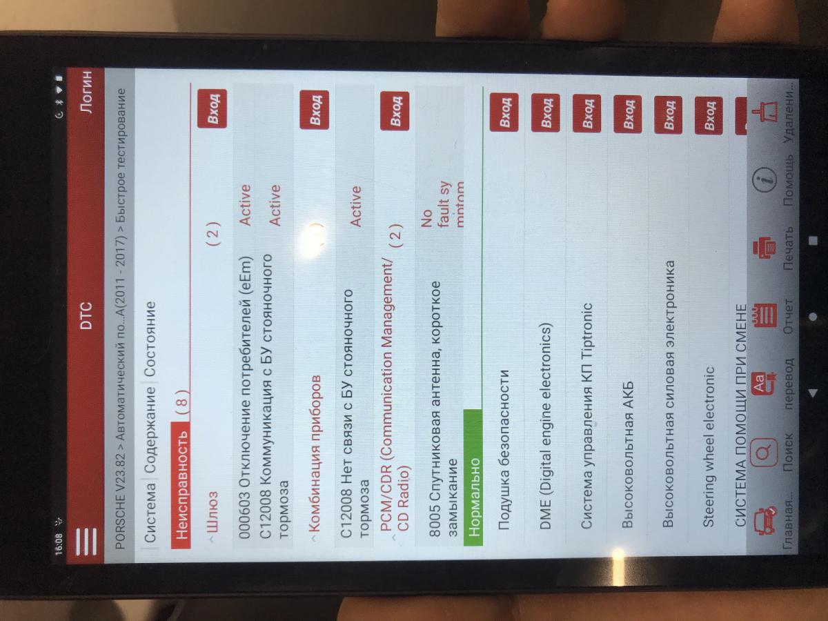

Тут нужно опросить актуальные неисправности в блоке управления двигателя и гибридной системы. То что на фото не информативно. Нужен профессиональный диагностический прибор Piwis
