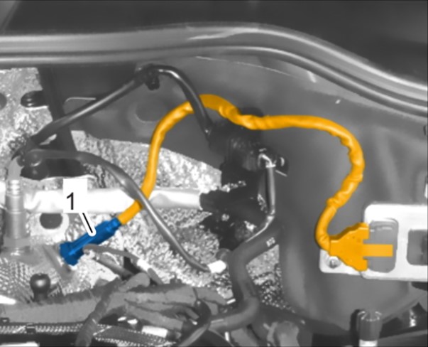

Здраствуйте,прошу помощи с ошибкой P2209
Raw code: 2209
ECU: Блок управления двигателем
Статус: Подтвержденная
OBDII: Nitrogen oxides (NOx) sensor, bank 1, heater sense circuit - range/performance problem
VIN WP1ZZZ92ZGKA42199
Как мне правильно проверить на работоспособность датчик кислорода после катализатора?Пробег 75000 км, 2016г,3.0 Дизель,193kw.и в каком порядке всё проверять?Спасибо.

В PIWIS присутствует ведомый поиск (GFS), по нему и работаете

Я с помощью ELM 327 посмотрел температуру первого датчика перед катализатором и после его, всё показывает,а вот напряжение второго датчика который после катализатора стоит я не могу найти его, как будто его нет в машине,а напряжение первого показывает,не означает это ,что датчик сдох?

Очень похоже. Нужен заведомо рабочий для подстановки
