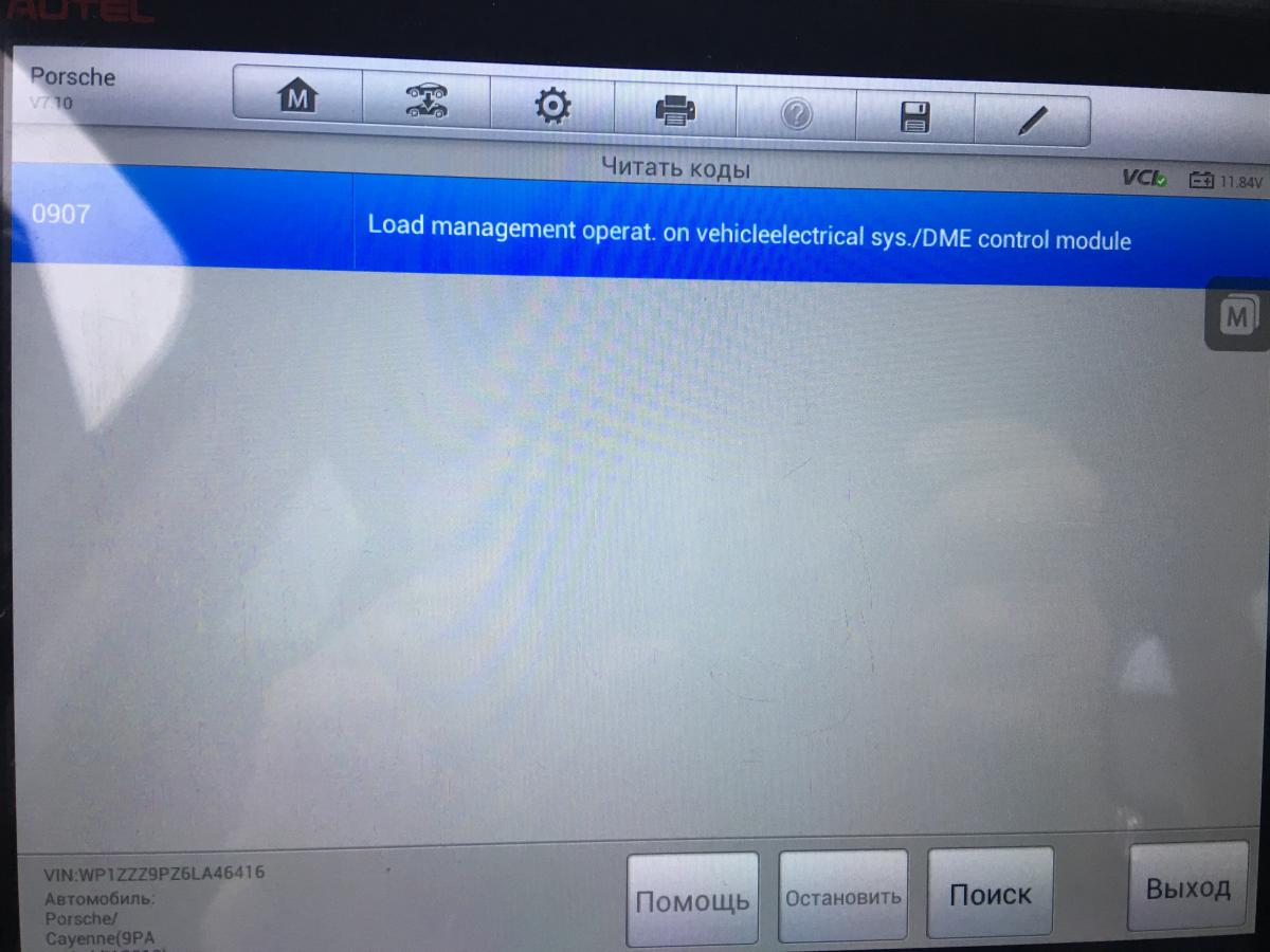

Добрый день, что бы это могло быть?

Какой автомобиль или VIN?
В каком блоке управления эта ошибка?

Cayenne S 4,5 955, 2006 year. WIN WP1ZZZ9PZ6LA46416
blok veh. electrical system.

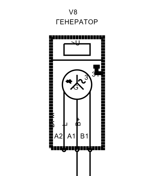

21.12.2017, 13:53   #6
Сообщение от CO35 Посмотреть сообщение
А чт такое провод DF? Соответствующий контакт
Синий провод А1, идет на комбинацию приборов 3/D5
Название: Генератор V8 4.5.jpg

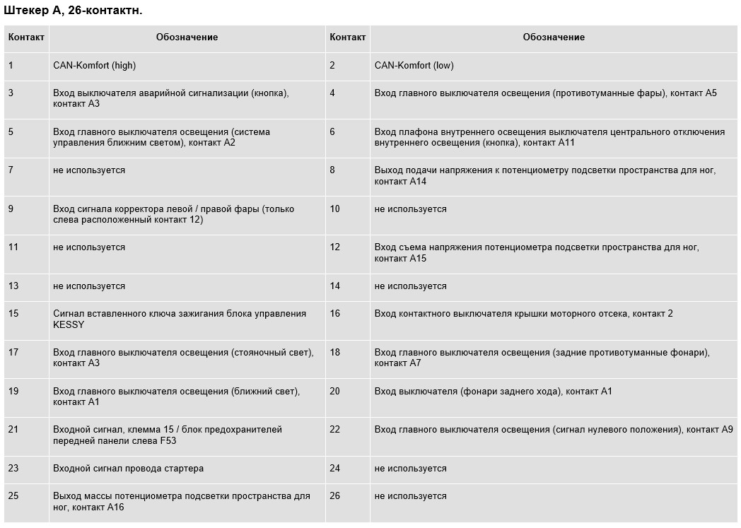

21.12.2017, 13:59   #7
Блок управления бортовой сети, разъем A:
Контакт 1 CAN-Комфорт (high)
Контакт 2 CAN-Комфорт (low)

21.12.2017, 14:00   #8
это с "климатом" связано? У меня одна заслонка вроде как не работает. хотя по потокам воздуха не ощущается.
Нет связи
