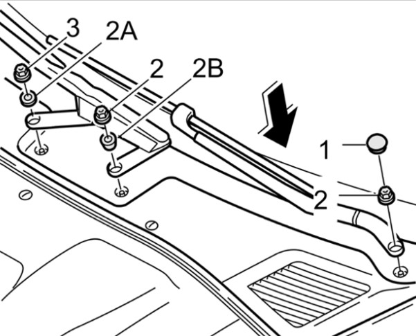

подскажите моменты затяжки трапеции дворников и моторчика дворников к трапеции.
31.08.2020, 19:13   #2
Навинтить и затянуть крепежную гайку -2-. Момент затяжки 32 Nm
Навинтить и затянуть крепежную гайку -3-. Момент затяжки 18 Nm

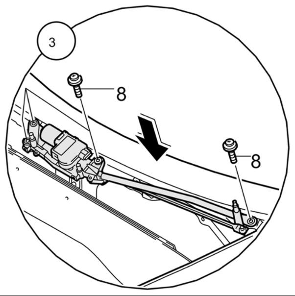

Владимир а саму тропецию к кузову можно от руки затянуть?
Вставить крепежные болты -8- стеклоочистителя и затянуть, начиная со стороны водителя. Момент затяжки 10 Nm

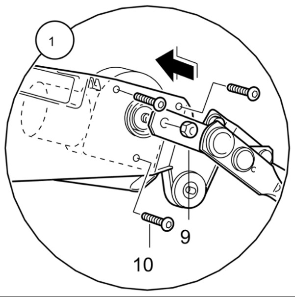

моторчик к тропеции я просто снимал моторчик с тропеции
Прикрепить двигатель стеклоочистителя к тяговому механизму стеклоочистителя и установить в монтажное положение. Вкрутить крепежные болты -10- и затянуть с моментом. Момент затяжки 9 Nm

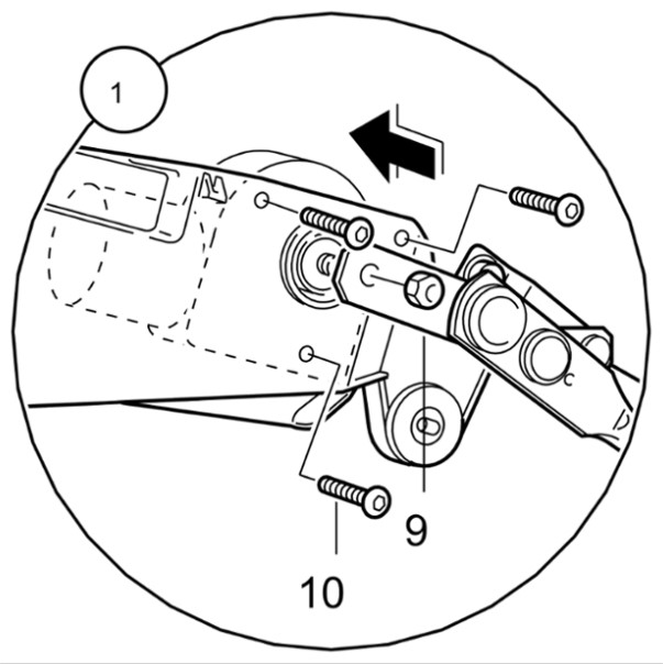

Владимир добрый вечер!подскажите пожалуйста каким моментом затянуть гайку на моторчике трапеции?
Название: Установка элементов крепления тягового мех. стеклоо.jpg
09.12.2020, 22:09   #8
Евгений 626
это где тяга прикручивается к моторчику стекло очистителя

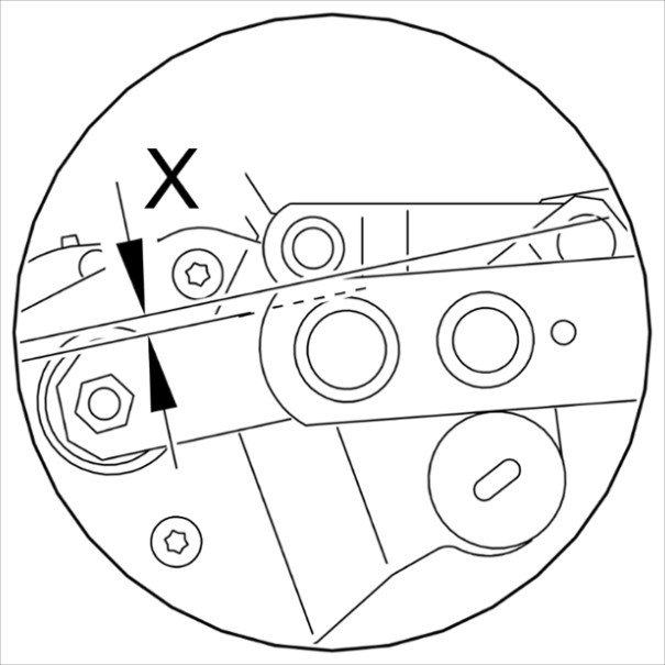

Установить тяги на вал стеклоочистителя, измерить размер -X- = 4 мм между механическим упором и кривошипом электродвигателя стеклоочистителя затянуть крепежной гайкой -9-. Момент затяжки 18 Nm
