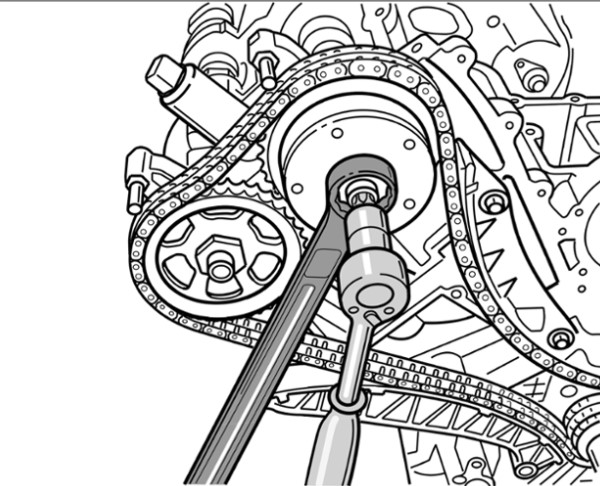

1 Ослабить крепежные винты звездочек распредвалов и регуляторов фаз газораспределения (на один или два оборота). Для этого удерживать шестигранник регулятора фаз газораспределения и звездочки распредвала с помощью накидного ключа. Звездочки распредвалов и фазовращатели
2 Цепь снимается со всех звездочек вперед.
Название: Звездочки распредвалов и фазовращатели.jpg
